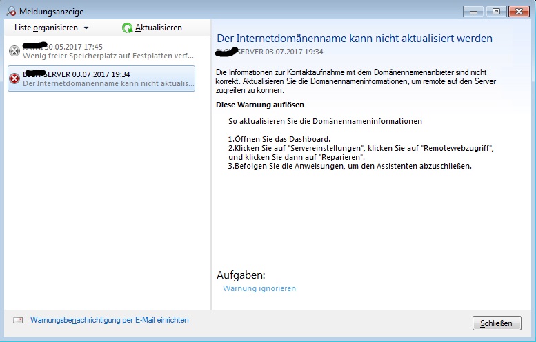

Mach doch mal einen Screenshot deiner Fehlermeldung

Mag sein, dass es "nur" die Kommunikation zwischen Server und Router war. Jedenfalls ging es nach der Portneuvergabe wieder.
Der aktuelle Fehler "Internetdomänenname kann nicht aktualisiert werden" erschien gleichzeitig und geht nicht weg.
Ich glaube nicht, dass der Screenshot erhellend ist ... ?

Re: Remoteprobleme - Internetdomänenname kann nicht aktualisiert werden
Hast du denn mal probiert welche IP für deine Domäne eingetragen ist? Von Zeit zu Zeit passiert es immer mal wieder, dass dieser Dienst bei Microsoft nicht verfügbar ist ...
Greife doch testweise mal mittels deiner öffentlichen IP auf deinen Server zu ... der Zugriff muss dann aber wirklich von außen kommen.
Du kannst mir aber auch deine URL und deine öffentliche IP per PN schicken dann teste ich das mal durch
