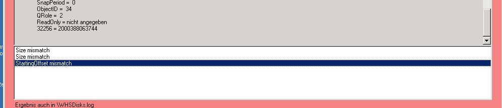

Wenn Du meinen Bericht als JKW als Antwort auf Tramour zu Alex Beitrag meinst: Ja.stammt der Kommentar zum Blog-Eintrag von Alex von dir?
Nein, keine Ahnung. Aus dem Log habe ich exzerpiert:Reichen die Meldungen, dass du weißt was wie geändert werden muss?
Vermutlich muss ich in die Registry - aber welchen Eintrag dann wie ändern?Disk3 FriendlyName = System disk
Volume 1
Size = 21476173824
SnapPeriod = 0
ObjectID = 0
QRole = nicht angegeben
ReadOnly = 1
32256 = 25342055424
--> Size mismatch, Soll = 25342055424
Volume 2
Size = 978717841920
SnapPeriod = 0
ObjectID = 13
ReadOnly = nicht angegeben
21476206080 = 1975054230528
--> Size mismatch, Soll = 1975054230528
--> StartingOffset mismatch, soll Schlüssel= 25342090752 mit dem Wert = 1975054230528

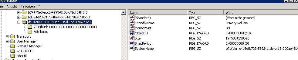

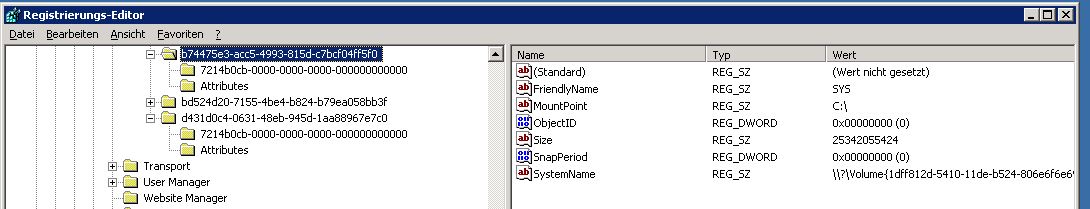

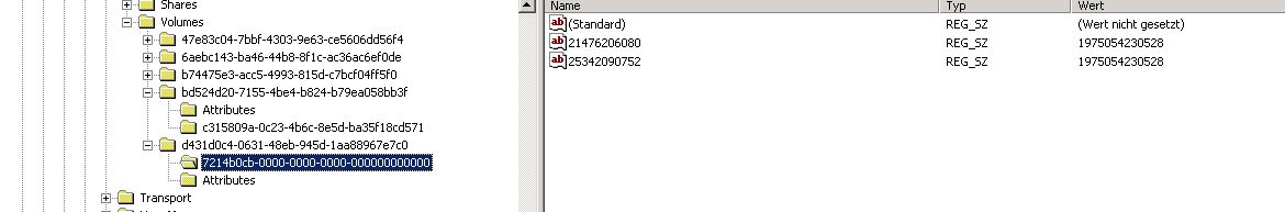

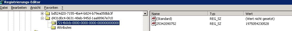

Re: "Entfernen" einer Festplatte funktioniert nicht
Richtig in die Registry (des WHS
HKEY_LOCAL_MACHINE\SOFTWARE\Microsoft\Windows Home Server\Storage Manager\Volumes\b74475e3-acc5-4993-815d-c7bcf04ff5f0
Size hat den Wert 21476173824, den bitte auf 25342055424 ändern
HKEY_LOCAL_MACHINE\SOFTWARE\Microsoft\Windows Home Server\Storage Manager\Volumes\d431d0c4-0631-48eb-945d-1aa88967e7c0
Size hat den Wert 978717841920, den bitte auf 1975054230528 ändern
und dann neu anlegen in: HKEY_LOCAL_MACHINE\SOFTWARE\Microsoft\Windows Home Server\Storage Manager\Volumes\d431d0c4-0631-48eb-945d-1aa88967e7c0\7214b0cb-0000-0000-0000-000000000000 als DWORD-Wert den Namen 25342090752 und diesen den Wert 1975054230528 zuweisen
ob du danach den Schlüssel 21476206080 löscht oder nicht ist egal
Danach booten und dann WHSDisks noch einmal ausführen, es sollte dann keine Fehler mehr anzeigen

... und nun geht nichts mehr - dachte ich zunächst.
Der Reihe nach: Änderungen wie oben angegeben realisiert, jedoch festgestellt, das im Dritten Schritt das mit DWord nicht stimmen kann, denn da konnte ich den neuen Wert nicht eintragen.Wählte ich die Option Dezimal, konnte der eingetragene Wert nur "1975054230" sein, wählte ich Hexadezimal, konnte der eingetragene Wert nur "19750542" sein, der Rest wurde jeweils abgeschnitten. 1975054230528
Ich habe dann den Wert genommen, der der Grafik nach der passende war - Zeichenfolge - und die Eintragung wie vorgeschlagen vorgenommen: Der Neustart dauerte dann unangenehme 10 Minuten
- die LED i blinkte (blau), die LED Festplatte blinkte, die LED Netzwerk blinkte, aber keine der LED auf der rechten Seite zeigte Licht. Weder per RDP noch über die Console war das Gerät ansprechbar. Dann ein pieps, und die WHS war wieder da.
Aber der Test ergab - jetzt nicht unerwartet - wieder einen Fehler: und zwar wieder
Was habe ich falsch gemacht ...
Ich habe jetzt noch einmal die drei Werte kontrolliert (und den alten falschen Eintrag entfernt):
Ich starte jetzt noch einmal neu, mal sehen was passieren wird.
(siehe log anbei).-> StartingOffset mismatch, soll Schlüssel= 25342090752 mit dem Wert = 1975054230528

Es funktioniert, und es gibt auch keine Fehlermeldung mehr - Neustart lief problemfrei durch- kein Warten, kein Nichts.
Und die erste Datensicherung zumindest meines betagten Desktop läuft. Mal schauen ob am Wochenende auch mein Laptop wieder mit gesichert wird ...
Es lebe Nobby - der Held des WHS!!
Herzlichen Dank noch einmal!
Vermutlich war meine Meinung, dass der alte Wert nicht gelöscht werden muss falsch ... den WHS stört es vermutlich nicht, aber mein Tool, ich weiß allerdings nicht mehr genau wie ich dort die Abfrage mache und bin im Moment zu faul das im Quelltext nachzuschauen
PS natürlich ist REG-SZ die Zeichenfolge ... da hatte ich wohl einen kurzen
