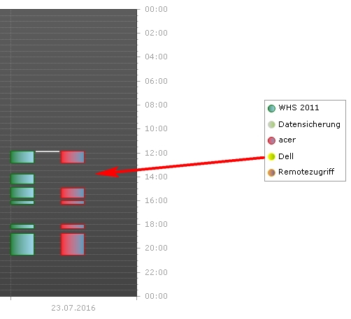

Kürzlich erschien der Dell doch wieder im Disgramm - entgegen dem screenshot oben. Seltsam.

Anbei noch das Diagramm. Der Server war aber seit 30.07. Abends ruhig und aus!?!
Am 30.07. abends erkannte der Server wohl wieder einen client (diesmal acer) nicht. Es erfolgt dann zwar das Wecken (obohl er das Gerät nicht kennt geht das wohl irgendwie), aber das wach halten geht schief. Ich kann dann 50 Min arbeiten, wie akuell als standby Zeit eingestellt und dann wars das. Warum nur? Heute nach Neustart Server gehts wieder - alles irgendwie instabil.

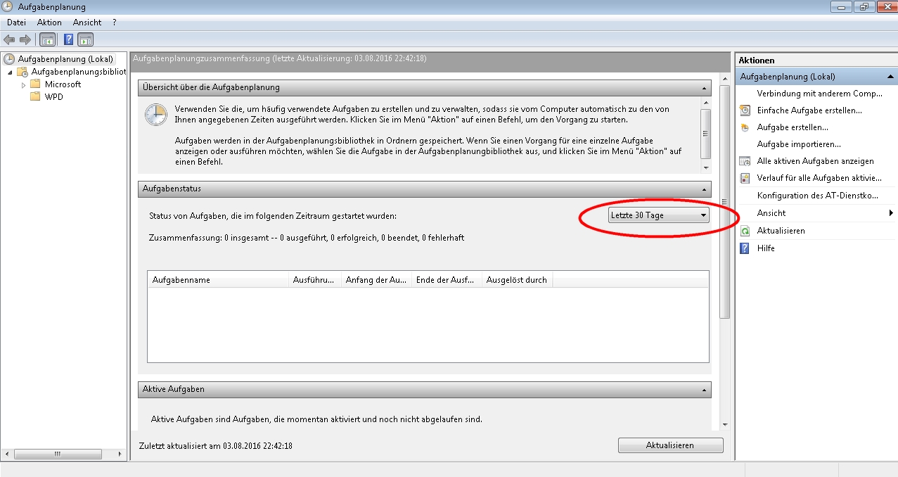

Was in den Serverlogs auffällt sind massenhaft Probleme mit dem Windows Aufgabenplaner:
System.Runtime.InteropServices.COMException (0x80041315): Der Aufgabenplanungsdienst wird nicht ausgeführt. (Ausnahme von HRESULT: 0x80041315)
Den solltest du dir vielleicht mal zuerst ansehen.

@ larry: Das stand leider nur im Mail an support:
Klingt interessant, aber das bringt mich jetzt an meine technischen Grenzen.
Ich kann das Ding öffnen und sehe das anbei, was für mich als Laie nicht schlimm aussieht.
Wo kann ich da mehr erfahren? Danke.
@Martin:Der von von mir vermutete Hub ist längst ausgebaut, alles hängt direkt am router.

Re: Server wacht nicht (mehr) auf
Sorry für die späte Antwort.
Zum Aufgabenplaner: Schau mal im Ereignisprotokoll, ob es da ein oder mehrere Hinweise auf Probleme mit bestimmten Tasks gibt.
