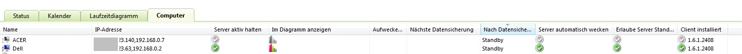

Mit diesen Tipps (viewtopic.php?f=66&t=16302) habe ich ein paar Mal deinstall/neustart/install gemacht.
Jetzt habe ich beide clients in LO drin.
Allerdings ist, obwohl alles gut aussieht, der Server in Standby gegangen, obwohl mein "problemclient" Dell ihn hätte wach halten sollen.
Wo kann man sehen, an was das nun wieder liegt?
Danke!
Danke!

Re: Server wacht nicht (mehr) auf
Hast du evtl. in den LightsOut Einstellungen bei Überwachung die Überwachung der Home Server Computer deaktiviert?
4schanzen
- Beiträge: 19
- Registriert: 10. Nov 2012, 12:12
Nein, der Haken bei Überwachung WHS Computer ist drin. Client hoch fahren weckt den Server auch. Z. z. habe ich Aktion Standby Wartezeit 50 Min (früher immer nur 5) drin, um nicht immer Probleme zu haben. Soll ich das kürzer setzen? Ich beobachte das weiter oder lässt sich das in einem log erkennen?
Danke.
