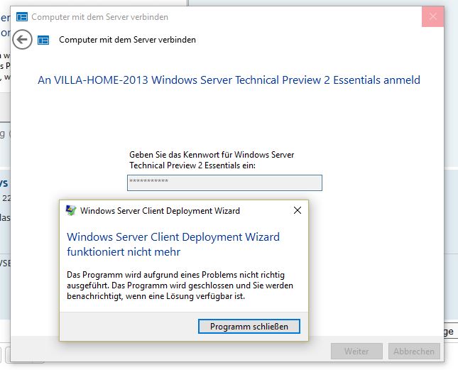

Habe den WHS 2011 heute komplett neu Aufgesetzt auf leerer Systemplatte aber leider steht das Problem immer noch bei der Installation des Connectors wird bei der Kennworteingabe wieder eine Technika Preview Esseintal angezeigt nun verstehe Ich die Welt gar nicht mehr nach der Passworteingabe bricht das ganze wieder mit einer Fehlermeldung ab.
Das wird nun glaube Ich bei mir das Ende für den WHS 2011 Einläden gebe damit dan auf

Re: ASP.NET Einstellungen Problem
Installation von der Original DVD ?
Vorher alle Reste des Connectors auf den Clients entfernt ?

Habe es mit einem Windows 7 Client soeben versucht Funktioniert das Downloaden und Installieren Problemlos wird auch keine Esseintals Version angezeigt.
Muss wohl doch am Windows 10 Update liegen
Ist der WHS 2011 auf dem aktuellen Stand?
Du solltest hier erst einmal alle Updates inkl. der optionalen Updates einspielen.
Danach den UEFI Hotfix (siehe viewtopic.php?f=72&t=20211)
Danach wieder alle Updates einspielen, welche über Windows Update angeboten werden.
Erst danach sollte du von deinem W10 Rechner den Connector vom Server herunterladen und installieren.
Wenn dies dann nicht klappt, solltest du die beim Installieren angelegten Logfiles (C:\ProgramData\Microsoft\Windows Server\Logs) hier als Dateianhang einfügen. Hieraus sollte erkennbar sein, was bei der Installation nicht klappt.

Nackter WHS2011, ohne jeden Update, Client W10 ganz aktueller Stand, Connector wird runtergeladen und die Installation läuft an, dabei kommt die richtige Bezeichnung und nicht wie bei dir ein Bezug auf eine andere Serverversion
Du hast nicht "zufällig" irgendwo eine virtuelle Test-Server-Version laufen ?

Der Installer hat gefragt ob die Aktualisiwerung gleich mit Installiert werden sollen nehme an das damit gemeint ist gleich Aktualisierte Version über das Internet bezogen wird damit nicht danach alle Updates manuelle eingespielt werden müssen Installation hat auch sehr lange gedauert ca 2,5 Stunden und vorher wurde auch noch der der Treiber für die Netzwerkkarte gefordert.
Sehr komisch, diese Frage kommt bei mir nicht ... versuche doch mal dort Nein zu sagen ... und dann der erste Versuch der Connectorinstallation vor der Installation der Updates
Wenn dann die richtige Umgebung kommt würde ich aber noch nicht installieren, wg. des fehlenden UEFI/W10 Patches, sondern erst die Updates durchlaufen lassen

Habe den WHS noch einmal neu Installiert ohne Updates tritt das Problem nun nicht mehr auf werden nun noch einmal testen was nach dem Einspielen der Updates passiert
