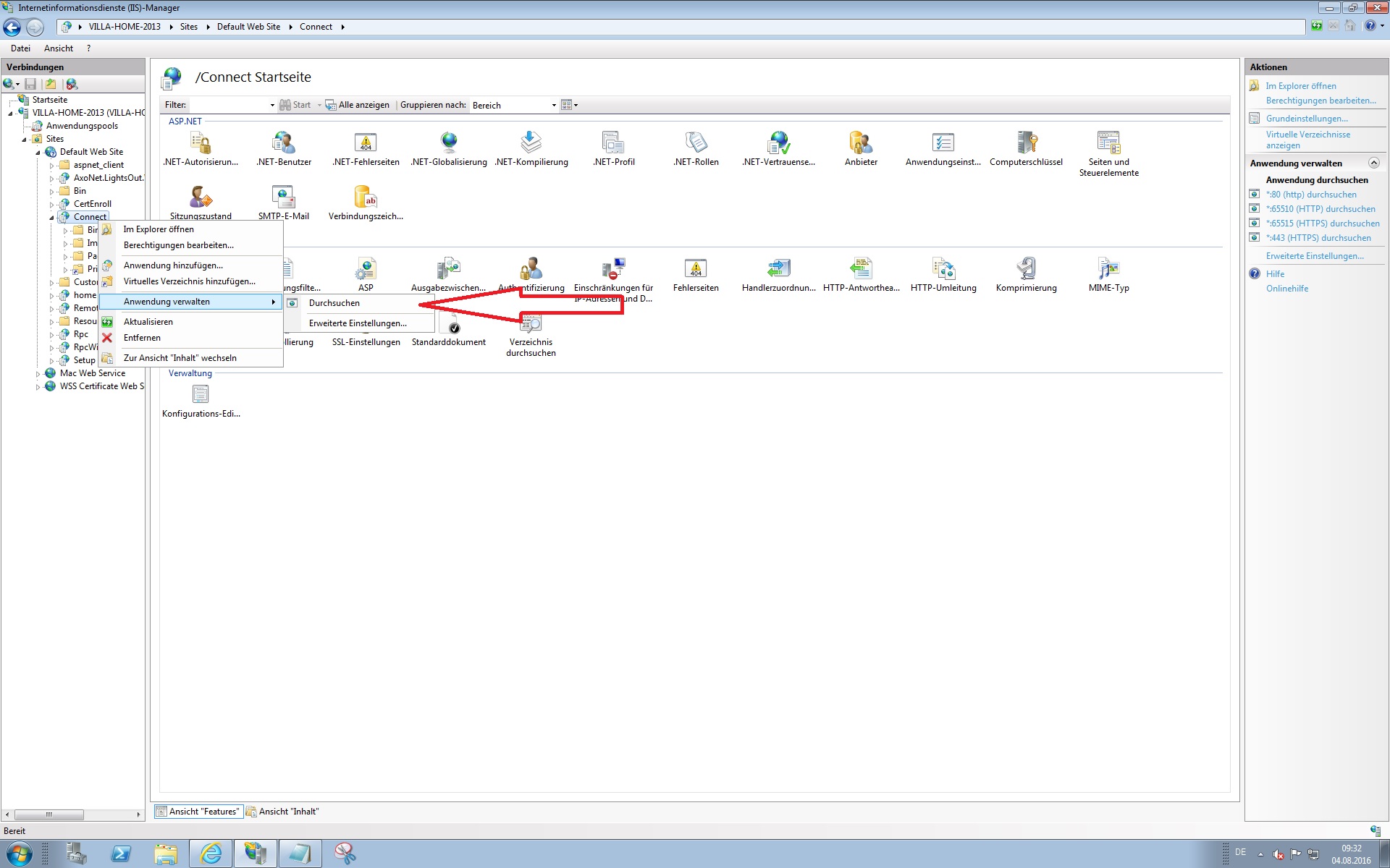

Diese Anzeige bekomme Ich wenn Ich auf durchsuchen gehe

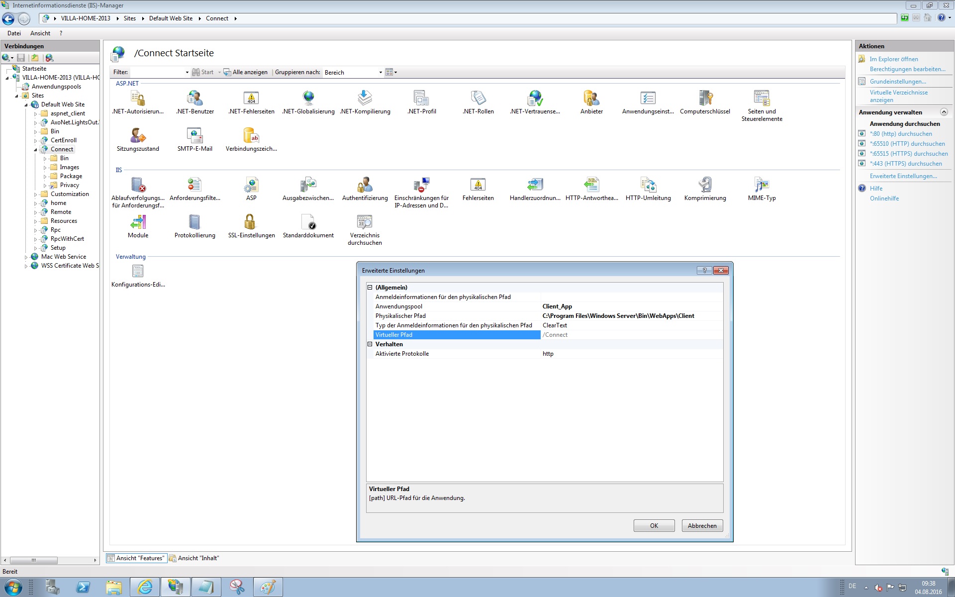

Diese Anzeige kommt bei Erweiterte Einstellungen

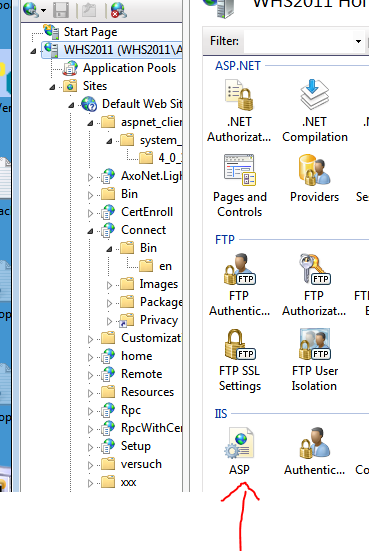

Re: ASP.NET Einstellungen Problem
Was kommt denn bei dir wenn du den Server auswählst und dann im mittleren (großen) Fenster ASP mit rechst anklickst und Change .Net Framework Version auswählst ... bei mir steht da v2.0.50727
Die Datei oder Assembly "ClientSetupWebsite" oder eine Abhängigkeit davon wurde nicht gefunden. Die Assembly wird von einer Laufzeit erstellt, die aktueller als die derzeit geladene Laufzeit ist, und kann nicht geladen werden.
Ich habe z.Zt. aber noch keine Idee wie so etwas passieren kann und wie man das ändern kann :( Die Microsoft Updates hast du alle eingespielt ? Schau auch mal bei den Optionalen ... und schau mal ob die Datei ClientSetupWebsite.dll existiert und welches Datum diese hat (rechte Maus auf Connect > Bin klicken und dann Explore auswählen)

Welche ASP soll ich mit rechts anklicken ? die NET Autorisierung ? Bei dieser kann die Framework Version Angezeigt und auch geändert werden momentan ist dort die 2 ausgewählt und die 4 wird noch Angeboten
hier: ... aber da wo du geschaut hast kommt dasselbe ...
