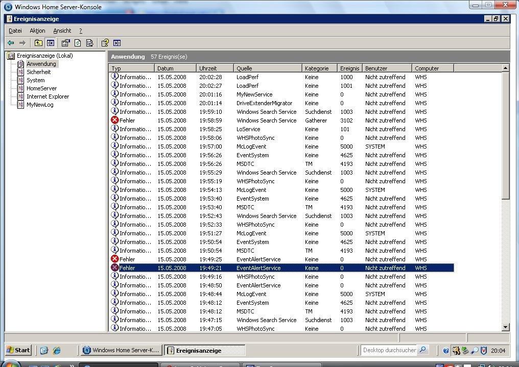

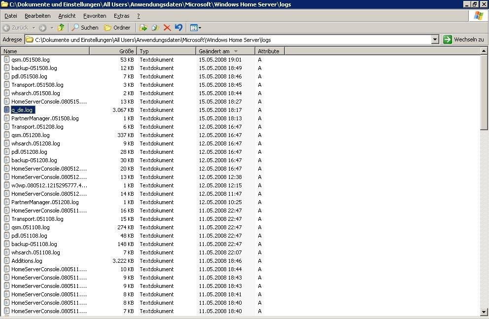

Hallo. hab mir mal meine Ereignisanzeige angeschaut, aber nicht wirklich was brauchbares gefunden, was mir weiterhelfen könnte. Die ereignisanzeige für die Anwendungen ist teilweise nicht zu öffnen, da sie defekt ist, hab aber mal eine Screenshot davon bekommen. Kann aber nichts' weltbewegendes feststellen.AliG hat geschrieben:Hi!
Steht denn in den WHS-Logs etwas passendes (siehe hier: viewtopic.php?f=27&t=1294)?
Und das Ereignisprotokoll "System" ist defekt?
Wenn wir keine Lösung finden, wirst du eine "Neuinstallation des Servers" machen müssen.
lg Alex

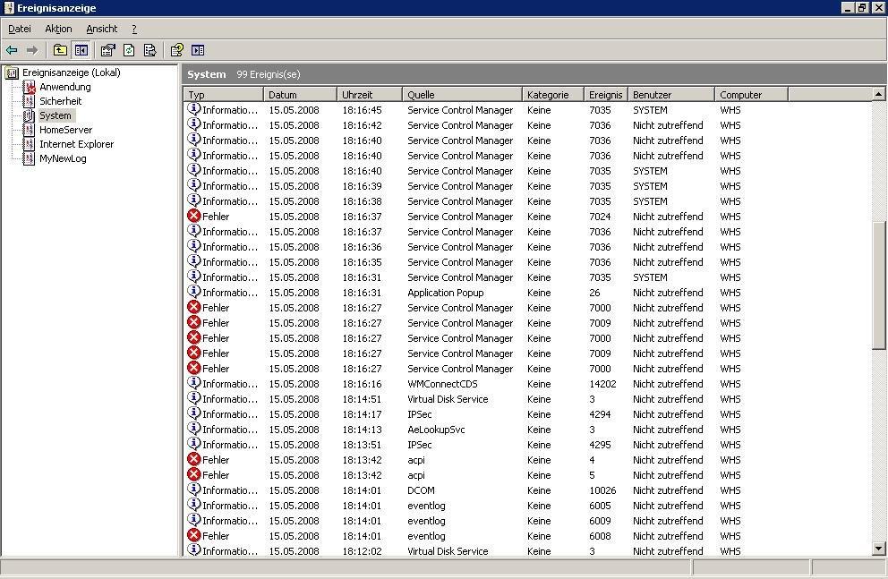

Beim System sieht es etwas anders aus. Da sind schon einige Fehler, wobei ich der Meinung bin, dass die davon kommen, dass ich wegen LightOut diesen einen Dienst (Name entfallen) deaktiviert hab.
Die Fehlermeldung lautet etwa so, dass einige Dienste oder Treiber nicht gestartet werden konnten.
Achja, zu diesem Dienst nochmal, ich hab den Dienst lt. der Anleitung deaktiviert, lt. Taskmgr wird er auch nicht mehr gestartet, aber wenn ich unter Dienste nachsehe, dann steht er mit automatisch starten drin. Könnte es dazu zu diesem Fehler kommen ? Vielleicht hab ich da ja was falsch gemacht, ggf könnte ich nochmal versuchen das ganze rückgängig zu machen. Mit der englischen Anleitung bin ich nicht ganz zu recht gekommen. Vielleicht kannst du mir in einfachen Worte nochmal sagen was ich genau machen soll.
Wegen den Logs, die stelle ich auch mal rein, vielleicht sagen dir die mehr als mir.
Floh
- logs.jpg (126.41 KiB) 2176 mal betrachtet
- Ereignis SYS.jpg (148.56 KiB) 2175 mal betrachtet
- Ereignis anw.jpg (173.33 KiB) 2174 mal betrachtet

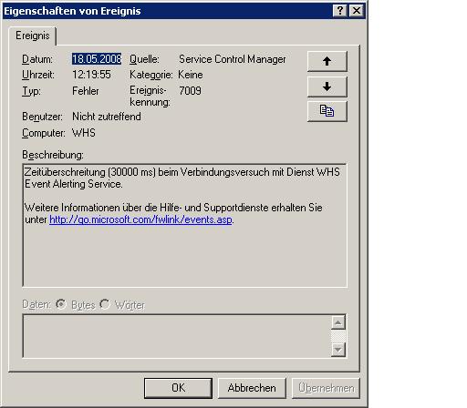

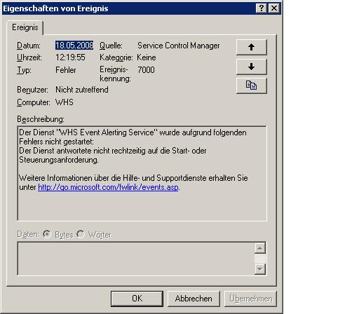

Kannst du bitte noch Screenshots der Details der Fehlereinträge vom "Service Control Manager" posten (einfach auf den Eintrag doppelklicken).
lg Alex
lg Alex

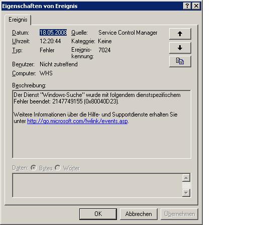

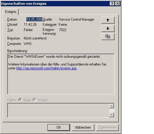

Hi!
Wir haben also 3 Probleme:
- Der Dienst WHS Event Alerting Service, von welchem Add-in der stammt, weiß ich nicht
- Der Dienst WHShDown, dieser Dienst stammt vom Download-Manager Add-in
- Der Dienst der Windows Suche stürzt ab
Die ersten zwei Probleme kann man mit Deinstallation der entsprechenden Add-ins beheben, wieso allerdings die Windows Suche abstürzt, kann ich nicht sagen.
Welche Add-Ins hast du denn noch installiert?
lg Alex

jetzt hab ich alle nicht benötigten Add-Ins deinstalliert, und dadurch sind auch ein Großteil der Fehler verschwunden.
Nur noch der WindowsSuchDienst bringt einen Fehler, mit dem kann ich aber leben.
Andere Fehler sind meinst Zeitüberschreitungen, die werte ich jetzt aber mal auf meine etwas geringe Hardware aus, welche in der Startphase einfach etwas zu schwach und alt ist und daher m. M. nicht nach kommt.
Danke für die Hilfe, jetzt hab ich wieder ein Problem weniger, welches zu einem funktionsfähigen Home Server verhilft.
