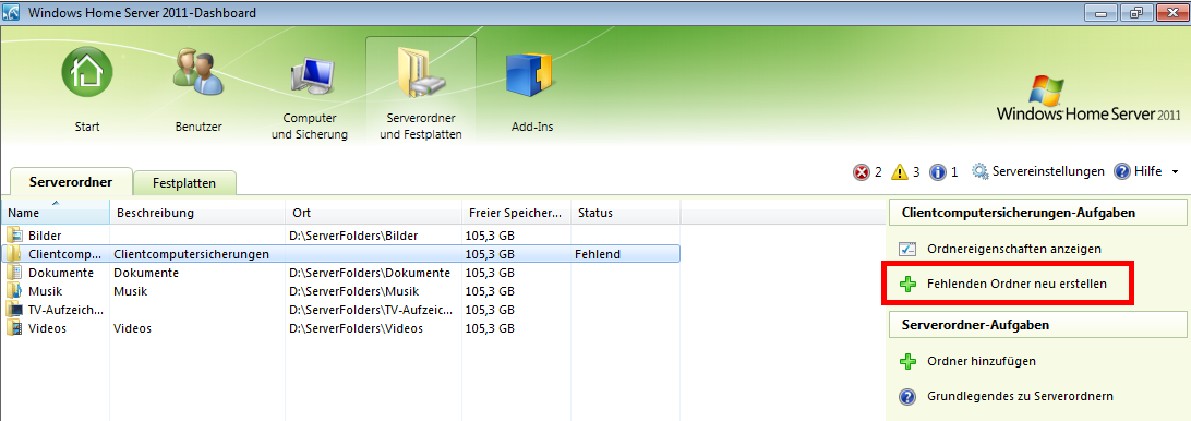

Re: Sicherung nich erfolgreich - Verbindung unterbrochen
Im Dashboard unter Serverordner und Festplatten.Dort die Clientsicherungen auswählen. Dann gibt es rechts unter den Serverordner Aufgaben eine entsprechenden Menüpunkt. Müsste Neu anlegen/zuweisen oder so ähnlich heißen.
Habe es gerade nochmal getestet.
Sobald der Ordner für die Clientsicherung fehlt. Kann man den Ordner aufwählen und über "Fehlenden Ordner neu erstellen" diesen neu anlegen:
