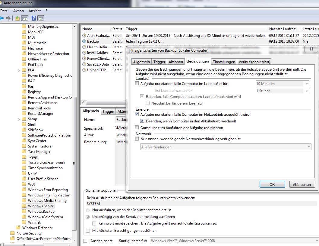

einziger Punkt den ich gefunden habe
(hatte genau danach schon mal selbst gesucht)
ist in der Aufgabenverwaltung
BackupTask
BackupTask
bei mir wurde allerdings die "nicht im Batteriebetrieb" Markierung immer wieder gesetzt
hielt also nur ein mal über ein erfolgreiches Backup
Habe die Idee nicht weiter verfolgt
Gruß Armin

Re: Backup auf Batterie
Nach meinem Wissen, ist das so beabsichtigt. Backup wird nur bei Netzanschluss ausgeführt. Nach jedem Backup bzw. bei jeder neuen Verbindung zum Server wird die Task neu erstellt, editieren ist also zwecklos.

Martin hat geschrieben:Nach meinem Wissen, ist das so beabsichtigt. Backup wird nur bei Netzanschluss ausgeführt. Nach jedem Backup bzw. bei jeder neuen Verbindung zum Server wird die Task neu erstellt, editieren ist also zwecklos.
Indeed - ist aber irgendwie "doof". Sowohl Laptop als auch Tablet sind eher selten an der Steckdose, sondern meist im Batteriebetrieb unterwegs. Ergo erfolgt keine automatische Sicherung, was ein "schales" Gefühl hinterlässt. Ich kann ja auch nicht an alles denken. ;-)
es müsste eigentlich möglich sein eine neue Aufgabe "beim Systemstart" zu definieren die die Backupaufgabe jedesmal modifiziert
