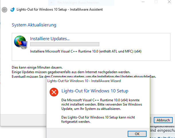

Hallo, ich habe ein ähnliches Problem bei der Installation auf Windows 10 mit neuesten Updates. Ich möchte auch Win10 als Server nutzen und habe mir den Installer (LightsOutInstaller1.6.1.2408.exe) heruntergeladen. Dieser versucht dann Komponenten nachzuladen und kommt auf den folgenden Fehler: (siehe Anhang).
Habt ihr dafür schon eine Lösung.
Gruß Matthias
Gruß Matthias
