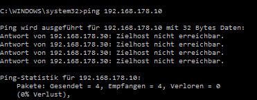

jsysde
Re: WHS V1 und Windows 10
Beitrag von jsysde »
Moin.
Wenn der Server aus ist - klappt dann auf dem Client ein ping <homeserver>?
Cheers,
jsysde

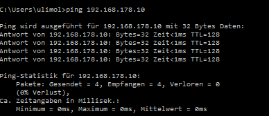

ulitor
Beiträge: 68
Registriert: 19. Dez 2010, 08:47
Beitrag von ulitor »
[img]
[/img]
ist mir gerade erst aufgefallen:
Ping für 192.168.178.10
aber dann kommt die Antwort von 192.168.178.30 ... und der sagt, dass das Ziel nicht erreichbar ist ?
Was ist denn .10 und was ist .30 ?
ulitor
Beiträge: 68
...10 ist der WHS
...30 ist der PC
Zone Alarm oder ähnlich ist nicht installiert.

jsysde
N'Abend.
Du fährst deinen Server komplett herunter via LO?
Stell mal auf Standby, klappt dann das Aufwachen?
Cheers,
jsysde

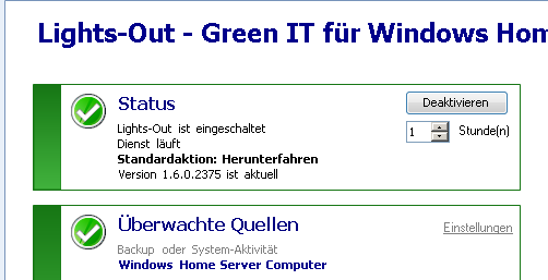

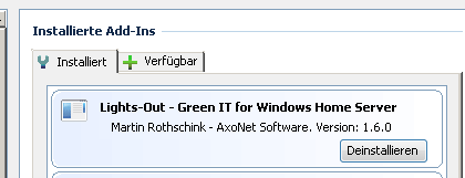

Die Frage war ob 1.6 auf dem Client installiert ist... dann sollte aber das Icon auch da sein
ulitor
Beiträge: 68
auf dem Client ist LO 1.6 installiert.
