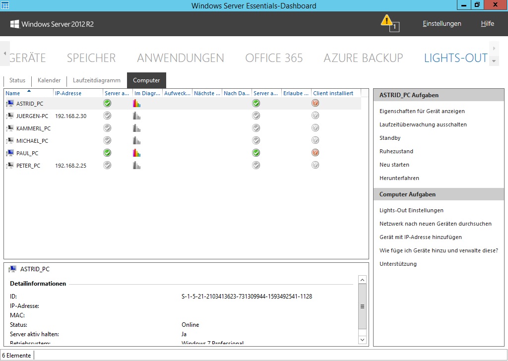

Also die Installation auf dem Server lief gut. Öffne ich das Dashboard sehe ich auch die Clients. In der Spalte "Client installiert" befindet sich ein "?" (was mich jetzt nicht wundert. Hätte aber eher ein "Nein" erwartet). Nun möchte ich die Software auf die Clients verteilen. Laut Manual auf Seite 21 soll man dazu mittels WOL die Clients aufwecken (das wird mir schon mal gar nicht angeboten), um dann, wenn das Add-In veraltet ist, über den Menüpunkt "Add-In auf Computern im Netzwerk installieren" die Software zu installieren.
Hier jetzt die Krux! Zum einen habe ich keine veralteten Add-Ins, ich habe noch gar keine. Zum anderen wird mir (deswegen?) der Menüpunkt gar nicht angezeigt. Wenn ich die Installation des Add-Ins auf dem Server noch einmal starte, (Idee dahinter: Vielleicht kann ich ja jetzt auch nur die Client Software installieren lassen) sagt mir die Setup Routine, dass das Add-In ja schon installiert ist (womit er ja recht hat) und lässt mich nicht mehr fortfahren.

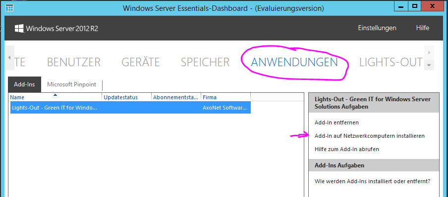

Was wird denn bei Aufgaben angezeigt, wenn du unter Anwendungen > Add-Ins gehst und Lights Out auswählst?
Könntest du bitte mal einen Screenshot machen?

Dann mach doch bitte mal den Screenshot nachdem Larry gefragt hat ...

Anbei der vielfach angefragte Screenshot.
Danke!

Re: Clients nachträglich installieren?
Gefragt war nach einem Screenshot des Tabs "Anwendungen"

MEA CULPA, MEA MAXIMA CULPA!!!
Kaum nimmt man das richtige Tab, schon sind alle Dinge da die man braucht! Danke an NobisSoft, Larry, Martin und Nobby1805, für eure geduldige Unterstützung!!
