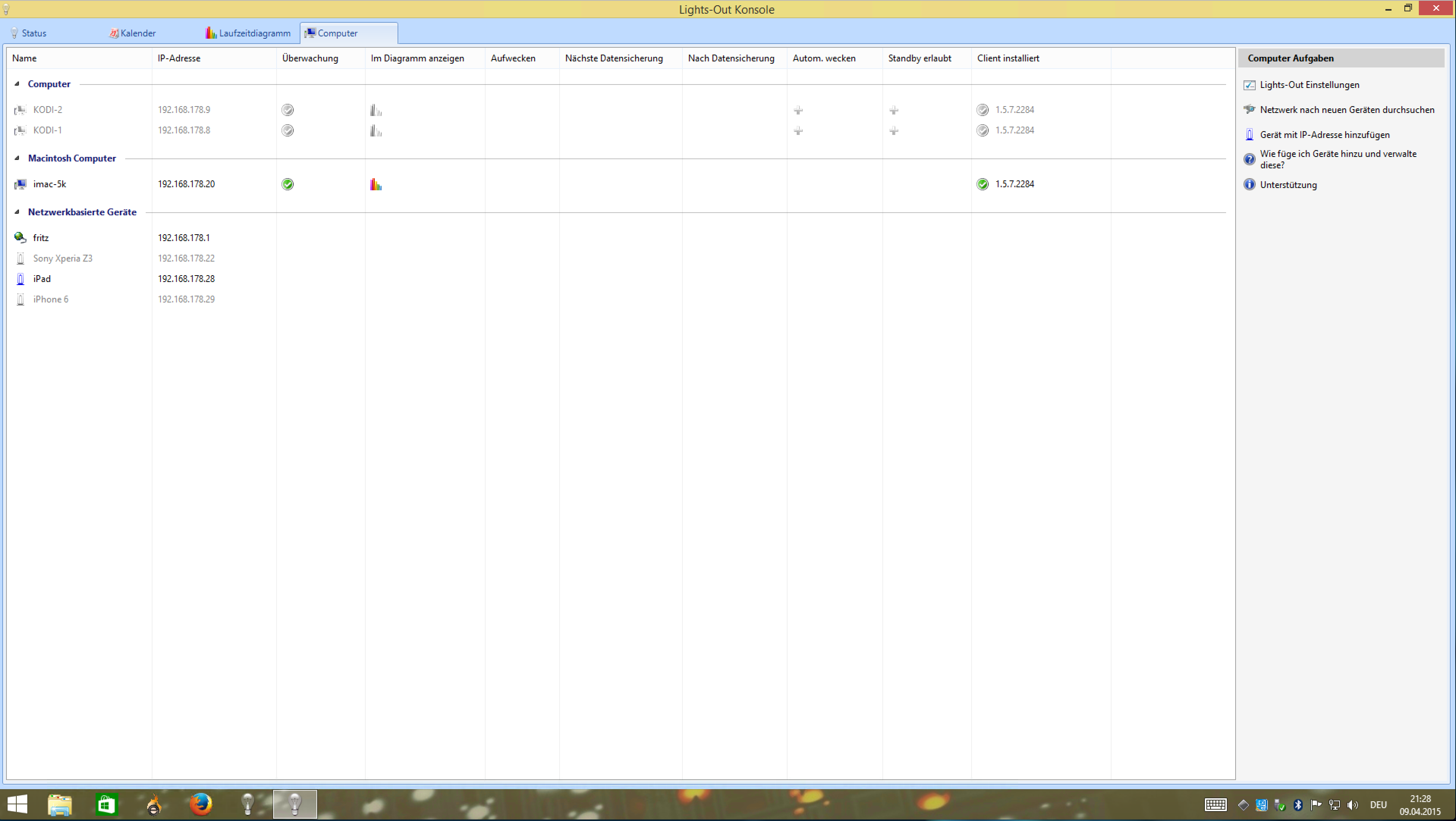

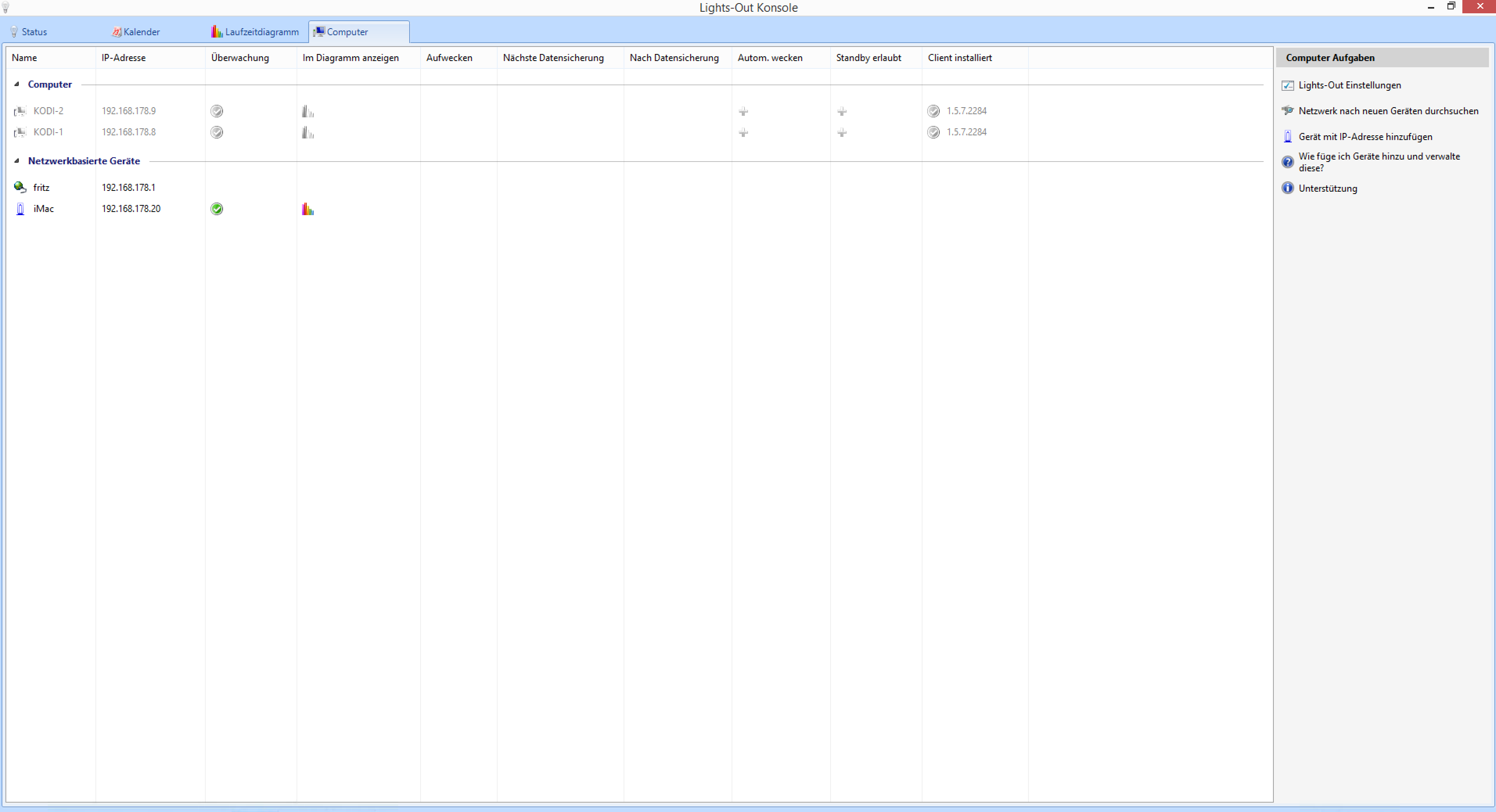

Hallo, ich habe eine Lizenz für LightsOut Windows 8. Ich habe LightsOut erfolgreich auf dem Windows 8 Rechner laufen.
Jetzt habe ich 2 Windows 8 Clients hinzugefügt, was auch ohne Probleme ging.
Jedoch will mein OS X Yosemite Client nicht. Ich konnte die Clientsoftware herunterladen und auch installieren, aber egal was ich da eingebe, er findet den Windows 8 Rechner (Server) nicht, ob mit IP-Adresse oder Computernamen.
Dann habe ich den OS X Client manuell hinzugefügt und auch dann geht es nicht. Er wird auch nur unter "Netzwerkbasierte Geräte" angezeigt und nicht unter "Computer".
Was mir noch aufgefallen ist, dass nur der OS X Client ständig zwischen on- und offline wechselt, fast schon im Minutentakt.

- Bildschirmfoto 2015-04-05 um 11.40.13.png (199.85 KiB) 5456 mal betrachtet
- Bildschirmfoto 2015-04-05 um 11.39.58.png (196.15 KiB) 5456 mal betrachtet

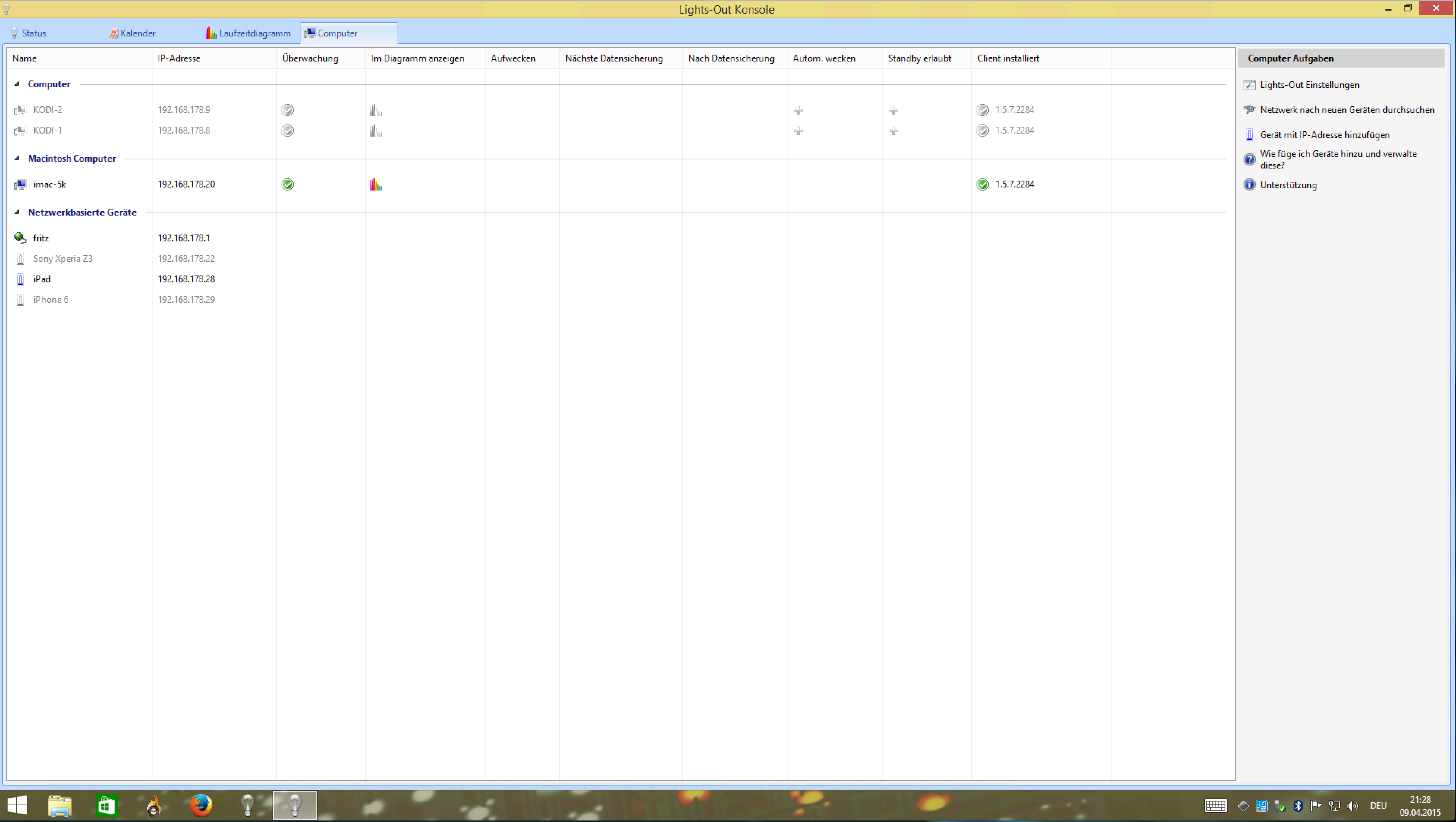

Ja super, dass war genau der richtige Tip.
Den Apache-Dienst von Xampp von Port 80/443 auf 81/444 gelegt und nun funktioniert auch der Mac Rechner richtig!!!
Dankeschön euch beiden!!!
download/file.php?mode=view&id=12103
- Bildschirmfoto 2015-04-09 um 21.28.47.png (337.71 KiB) 5253 mal betrachtet
