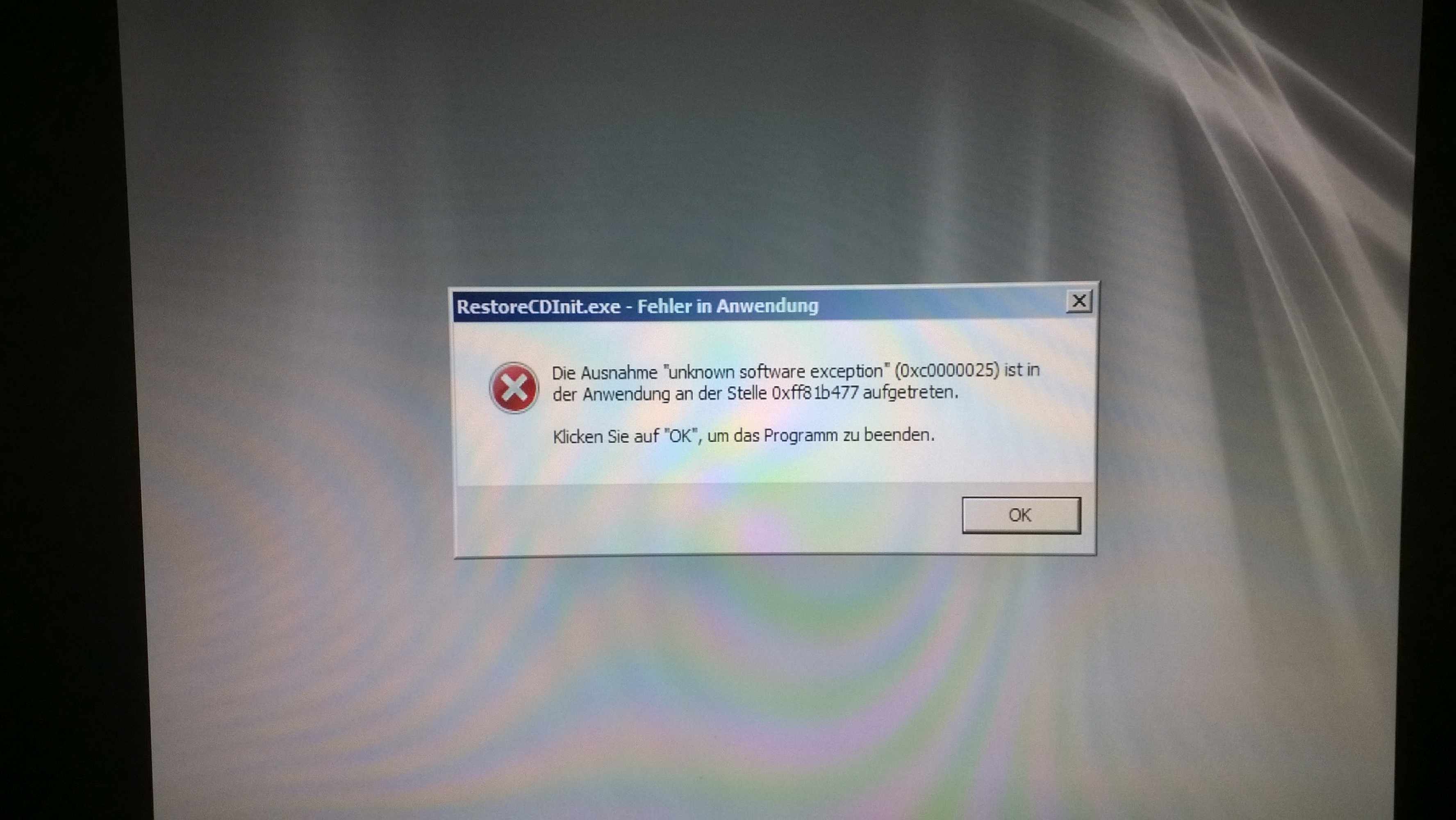

Dann kam eine Fehlermeldungm die ich mit klick auf OK bestätigen sollte. Aber sebst Maus und Tastatur waren nicht verfügbar.
Jemand eine Idee dazu?

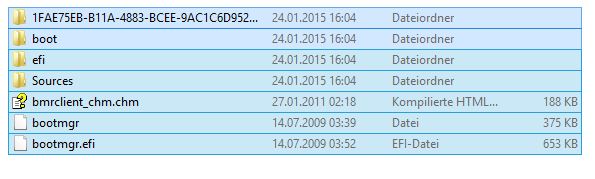

Außerdem war der USB-Stick (soll ja mindestens 8 GB groß sein zeimlich leer). Insgesamt nur 468 MB.
Welche Dateien drauf sind? (siehe Bild)
Bin für jede Hilfe dankbar.

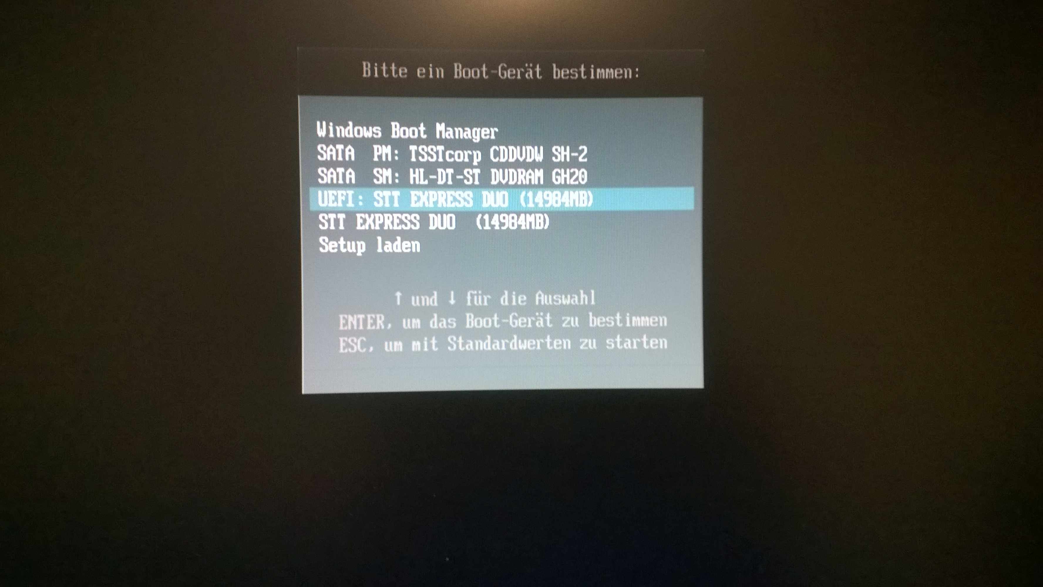

Wie hast du denn von dem USB Stick gebootet. Hier kannst du normalerweise mit und ohne UEFI starten (Einstellung im Bios unter Bootreihenfolge).

Ist mein USB-Stick (siehe Bild) so korrekt erstellt, mit so wenig Daten?

Zur Fehlermeldung -
kann ich im Moment noch nichts bzw. nichts mehr sagen.
Werde den Restor noch einmal anstoßen und mit dem Handy ein Foto machen.

ja, ich hatte versucht vom Stick im normalen und im UEFI-Mose zu booten.

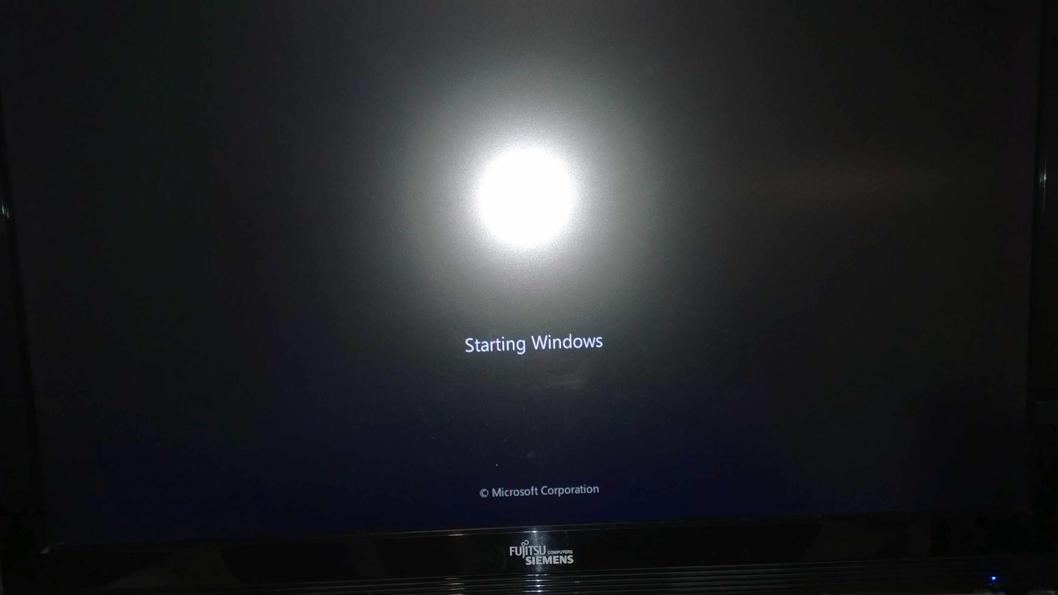

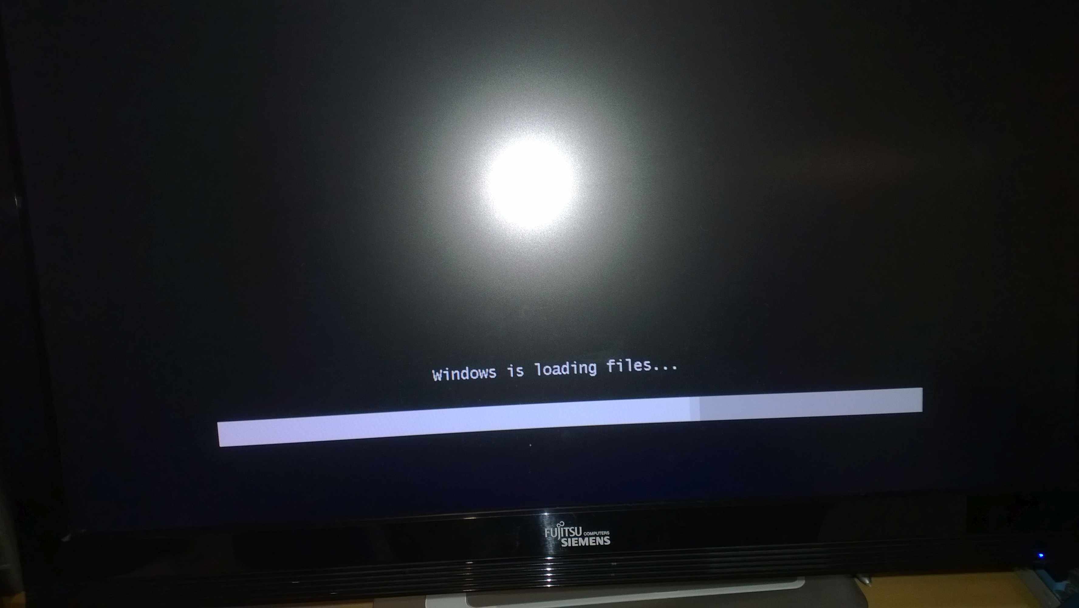

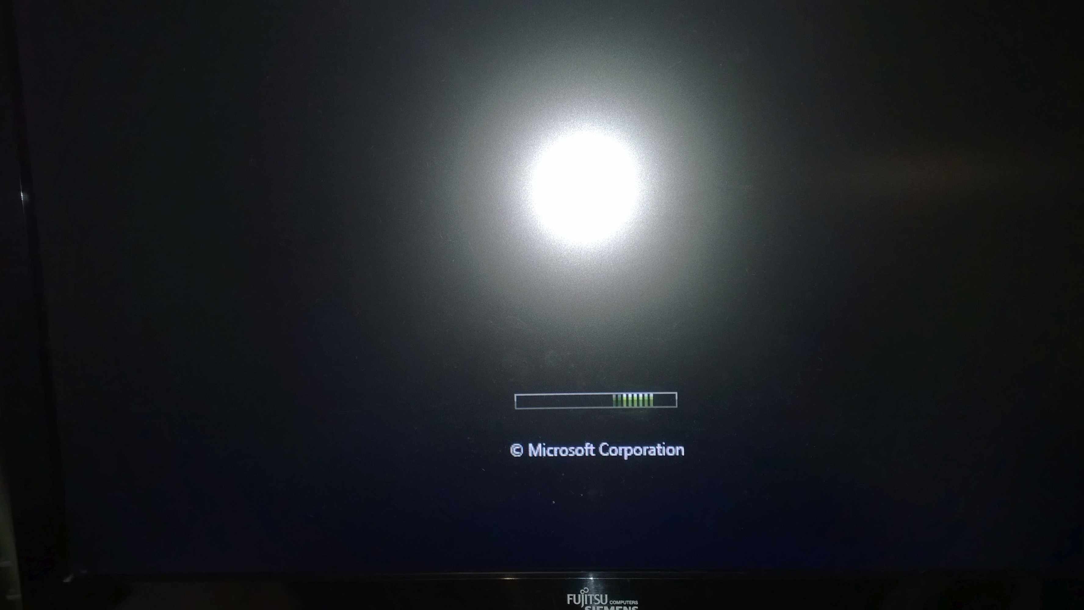

Ich habe mal Bilder gemacht vom Boot-Menü. Von allen Anzeigen bis zur Fehlermeldung und der Fehlermeldung. Die kommt bei beiden Boot-Varianten.
