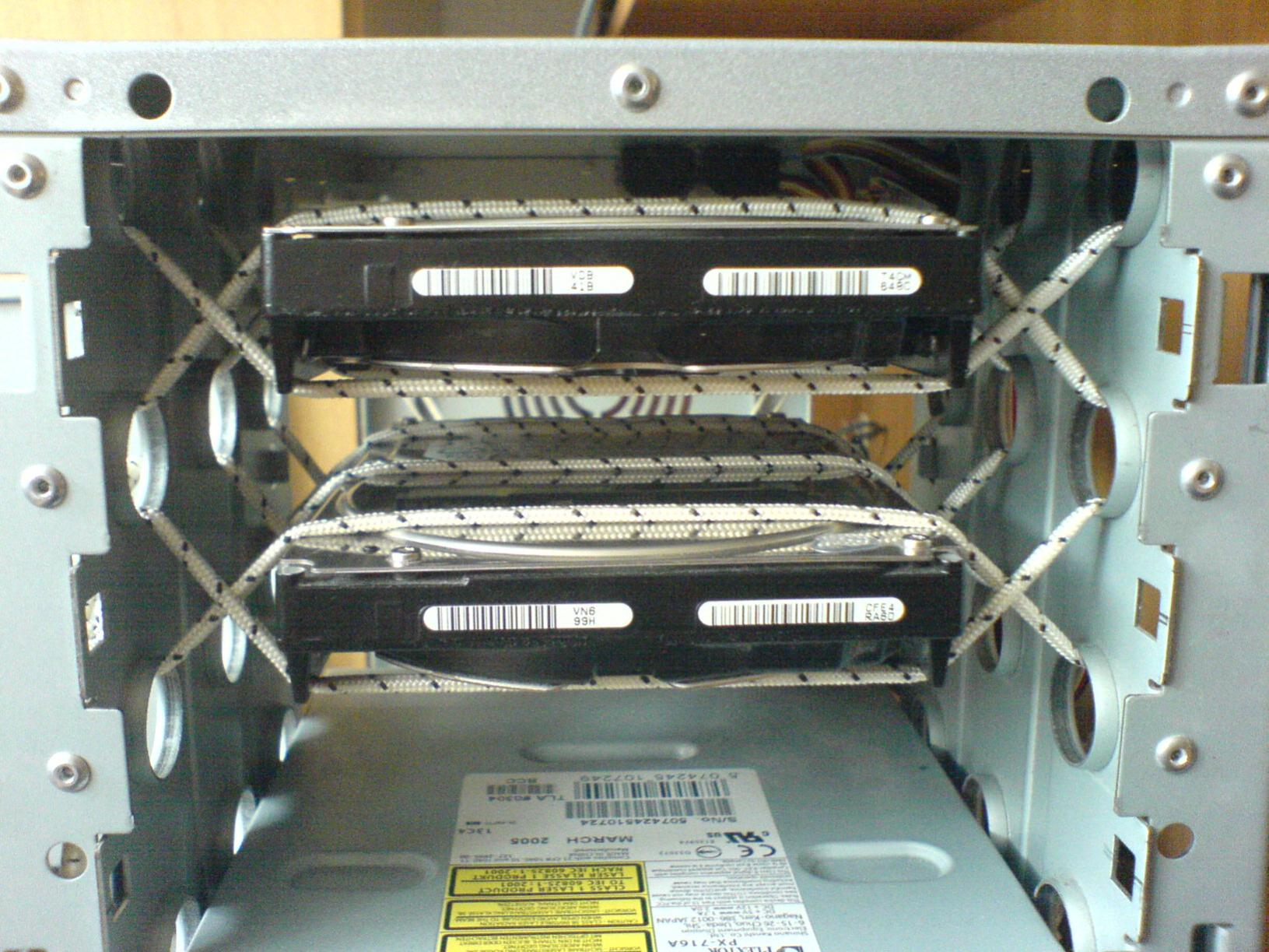

Und wäre es sinnvoll die Festplatten zu entkoppeln z.b. mit diesen kit:
Sharkoon HDD Vibe-Fixer 3
https://geizhals.de/sharkoon-hdd-vibe-f ... 70083.html
Festplatten und Netzteil (350 W ) sind vorhanden

um Festplatten zu entkoppeln ist der Vibe-Fixer-3 nicht optimal
eher den Vibe-Fixer mit den Gummiringen
hatte den 3er auch schon probiert und war entäuscht - fast kein Effekt
nimm den hier
https://www.alternate.de/Sharkoon/HDD-V ... duct/4403?
genügend 5,25er Schächte vorausgesetzt
also dann das Gehäuse
https://www.alternate.de/MS-TECH/CA-021 ... ct/961625?
Gruß Armin

ja das habe ich auch schon gesehen aber der Preis dann habe ich ein wenig gegooglet und das gefunden:
http://www.computerbase.de/forum/attach ... 1302805611

jaaaa das "Basteln" liegt auch mir im Blut :lol: 8-)
und
die Varianten zwischen den Extremen sind unendlich :nw
weiter viel Spaß mit Deiner neuen Konfig
Gruß Armin
