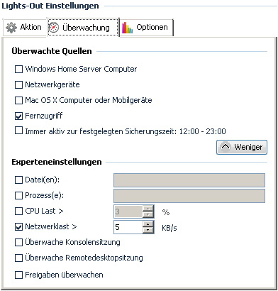

endlich komme ich mal dazu mein Problem hier zu erörtern. Eigentlich sind's ja zwei, die vermutlich einhergehen.
a) Mein HP X312 fällt nach den eingestellten Kriterien in den Schlafmodus, obwohl "Überwachung aktiviert" ist für den Clienten.
b) immer nach einer Datensicherung (Sonntag) läuft der Server und läuft und läuft... er läuft sich quasi tot. Fällt nicht mehr schlafen und ist dann irgendwann auch nicht mehr ansprechbar. Absoluter Null-Start ist nötig (ausschalteknopf lange drücken).
Hängts zusammen? Meine Signatur ist aktuell, Screenshots anbei.

Bei überwachte Quellen hast du die "Home Server Computer" nicht aktiv. Somit können diese auch den Standby nicht verhindern.

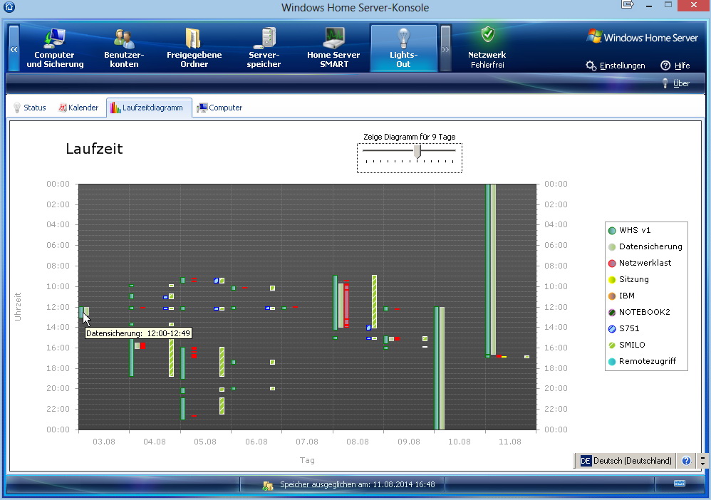

Hallo nochmals,
Danke Larry, der Tipp bzgl. Problem "a)" war goldrichtig. Der Wald und die Bäume :shock:
Zu Problem "b" (dem eigentlichen Ansinnen dieses Threads):
Jetzt funktionierte auch das wieder ein paar Wochen absolut wie es sein soll! Gestern (Sonntag) dann lief er an und bis heute Mittag (dann nicht mehr anzusprechen) - siehe Screenshot anbei. Da sieht man auch den letzten Sonntag (MouseOver) wo nach ca. 1 Stunde (49 Minuten) alles erledigt war. So war das früher immer und jetzt die letzten 4-5 Wochen auch... komisch!
P.S.: Die Datenbank hatte ich zwischenzeitlich schonmal per Knopfdruck "bereinigen" lassen. Daran sollte es also nicht liegen.

Das sieht sehr stark nach einer defekten Platte aus wo durch eine große Zahl von notwendigen Retries die Performance in die Knie geht.
Schau dir mal von allen Platten die SMART-Werte an
