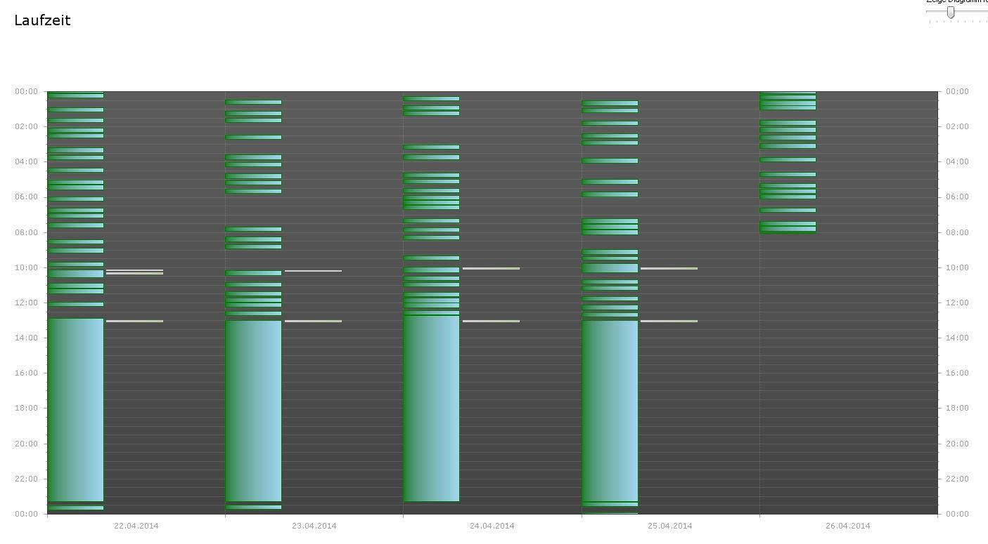

mein WHS2011 auf den N56L hat ein sehr komisches verhalten.
1) Mein Server geht in Standby und wacht dann nach ca. 30 Minuten wieder alleine auf, in den geplanten Tasks steht nix drinnen da hab ich schon geschaut. Sinnvolles scheint er auch nicht zu tun, da er sich danach (wie geplant und eingestellt) wieder schlafen legt. Im Energiesparplan ist soweit alles ok.
2) Im LightsOut habe ich als Standardaktion nach 30 Minuten einen Ruhezustand eingestellt, dummerweis macht der Server das auch wenn ich über eine Remotedesktopverbindung gerade darauf arbeite!??!
Hat jemand eine Idee woran das liegen könnte oder was ich noch prüfen kann?
Mfg
Mfg
- LightsOut
- Unbenannt.JPG (118.44 KiB) 5280 mal betrachtet

Dafür sind meistens zwei Dinge verantwortlich:
Entweder ist auf der Netzwerkkarte des WHS "Pattern Match" bzw. "Musterübereinstimmung" aktiv, (Da wacht der WHS bei jeder Netzwerkaktivität geweckt)
oder bei einer eventuell vorhandenen Fritzbox ist die Option "Computer bei Zugriff wecken" aktiv.

Danke für den Tipp, tatsächlich war diese Einstellung aktiv, ich werde jetzt mal testen und dann berichten ob es wirklich das "Pattern Match" war.

Danke, genau das wars, jetzt ist Ruhe im Kartong
