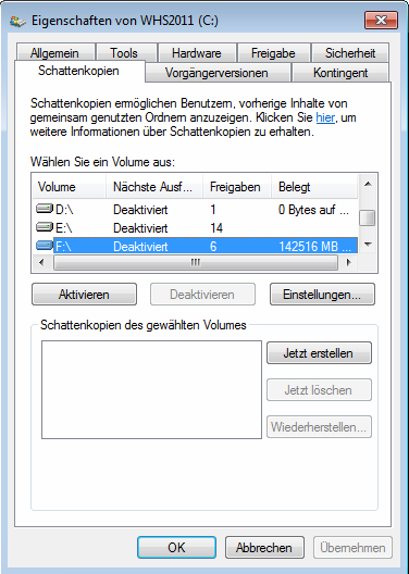

Auch ein händischer Start der Server-Sicherung (Einmalsicherung) bringt den gleichen Fehler... was die Schattenkopien angeht so ist derzeit folgendes eingestellt.

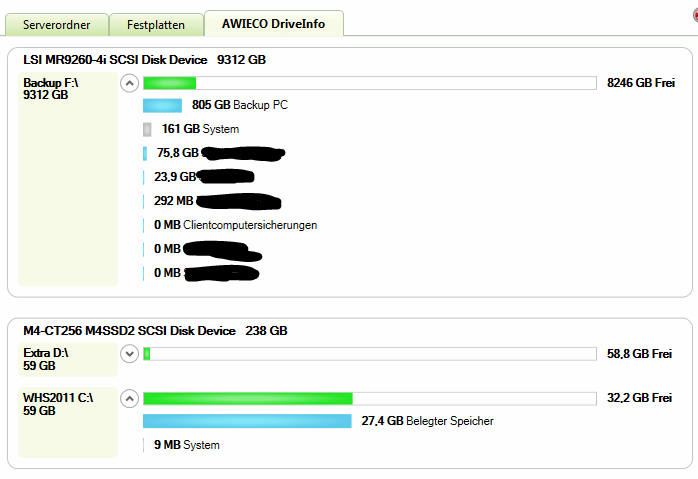

Sowohl auf C:\ als auch dem Sicherungsziel F:\ sollte genug Platz vorhanden sein:
Da die neue SSD 256 GB hat, könnte ich natürlich C:\ vergrößern, sofern dass die Lösung bringt. Ich bin eigentlich davon ausgegangen, dass ich bei einem Vollbackup unabhängig vom freien Platz auf C:\ sichern kann - sprich nur der freie Speicherplatz auf dem Sicherungsziel entscheident ist.

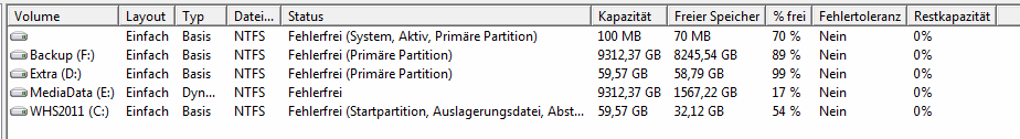

Normalerweise gehen hier nur leere Datenträger und darauf dürften auch keine Daten gespeichert werden. Daher hat der Sicherungsdatenträger normalerweise keinen Laufwerksbuchstaben.
Das Problem könnte auch auf der versteckten Partition auf C: liegen. Diese müsste 100 MB haben. Auch dort muss etwas Plattenplatz frei sein, damit Schattenkopien angelegt werden können.

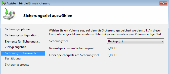

Nach dem Wechsel der SSD wollte ich eine Einmalsicherung (Bare-Metal und nur C:\+ D:\ also die SSD sprich den WHS selbst) anstoßen und hier kann man ja im fortlaufenden Dialog auswählen was man sichern will und einen Sicherungsort auswählen. Die Serversicherung legt auf F:\ den Ordner "WindowsImageBackup" an. Diesen dann man später auch kopieren/sichern.

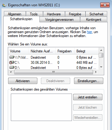

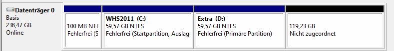

Die versteckte Partion sieht wie folgt aus: Die Einstellungen für die Schattenkopien auf C:\ sind diese (vom System bei Installation so eingestellt, d.h. keine Änderungen durch mich):

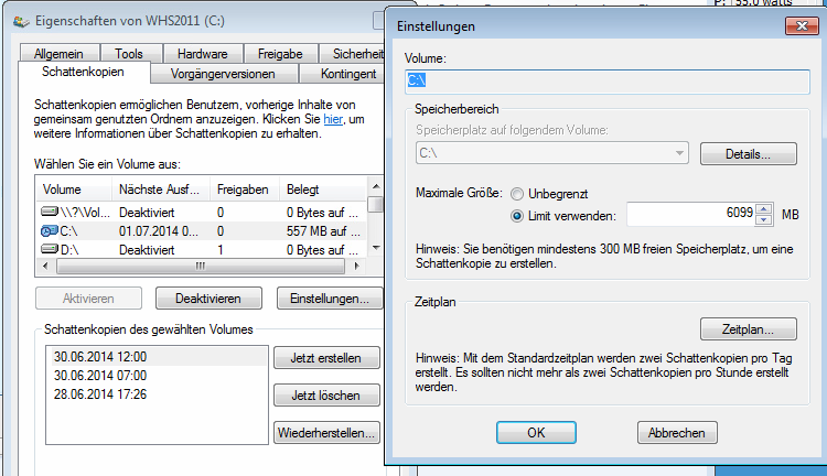

Aber die "Platte" ist ja größer geworden ... teste doch mal mit "unbegerenzt" ...X-Man5 hat geschrieben:Die Einstellungen für die Schattenkopien auf C:\ sind diese (vom System bei Installation so eingestellt, d.h. keine Änderungen durch mich)

So, ich habe die maximale Größe der Schattenkopie auf C:\ auf Unbegrenzt gesetzt.
Nun konnte ich eine Einmalsicherung von C:\ +D:\ (= komplette SSD mit WHS2011) erstellen... ohne Fehler!
Danke für den Tipp!
