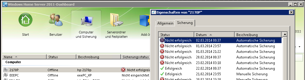

danke + erl.; aber das dashboard erstellt eine neue (!) Sicherung und erkennt nicht, dass der neu verknüpfte serverfolder "clientsicherungen" bereits sicherungen der im dashboard eingetragen clients enthält und schmeißt den fehler, dass die clientsicherungen noch nicht eingerichtet sind. s. bild.
Re: Verwaisten Pfad zum ServerFolder (Clientsicherung) finde
Das ist normal.
Die "alten" Sicherungen sollten unter den archivierten Sicherungen angezeigt werden. Dieser Bereich fehlt aber in deinem Screenshot.
Mir ist kein Weg bekannt, die Sicherungen zu übernehmen, so dass diese für die aktiven Clients verwendet werden.

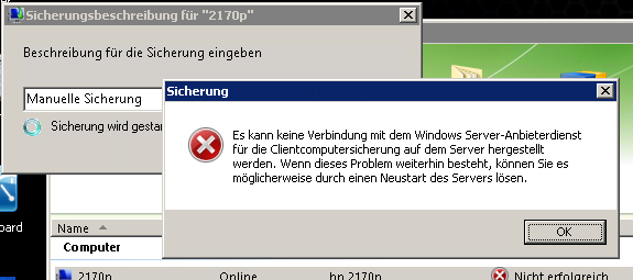

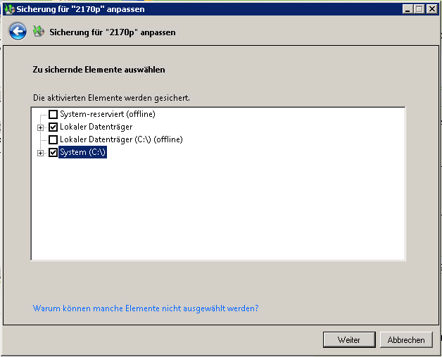

Zurück zum Thema: Ich habe, wie oben geschrieben, die Ordner für Clientsicherungen hinzugefügt (wohlgemerkt nicht "erneut verknüpft", denn diese m.E. logische Funktion bietet das Dashboard nicht). Gehe ich anschließend auf "Sicherung für diesen Computer anpassen" und ist dieser online (wie vor dem erneuten hinzufügen / erstellen des Clientsicherungsordners), werden die alten Sicherungs-Quellen als offline markiert - "so what" dachte ich mir. Neu eingerichtet, fertig. Denkste!
Starte ich dann die Sicherung, kommt folgende Fehlermeldung:
Also das Ganze vom Client aus gemacht:

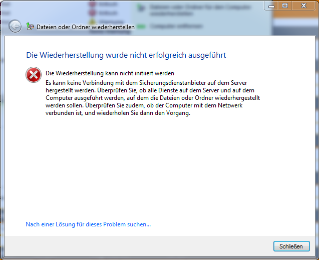

Die neue Sicherung hat mit der alten nichts zu tun. Im WHS 2011 sehe ich dann zwar alte und neue Sicherungen des Clienten, aber zum Wiederherstellen einer älteren Sicherung (bzw. konkret Dateien darauf) vom Client aus, bekomme ich folgende tolle Fehlermeldung.
Stehe ich gerade auf dem Schlauch? Wie komme ich denn an die Sicherungen davor? Beim WHS selbst kommt ja beim "Dateien für diesen Computer wiederherstellen" im Dashboard die Meldung, dass dies nur von einem Client ausgeführt werden kann.
