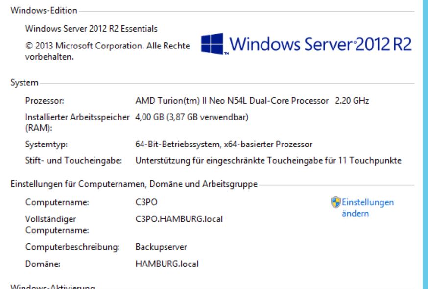

Mach mal einen Screenshot von "System" des WSE
PS ich habe mal einen virtuellen Test-WSE 2012 (ohne R2) installiert .. auch da klappt alles

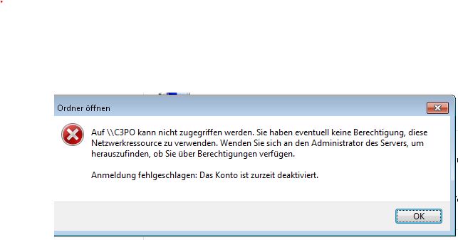

ANbei das Screenshot... hilft das?
- Fehlermeldung beim versuchten Zugriff vom WHS2011 auf den WSE2012
- Fehlermeldung.JPG (33.75 KiB) 3188 mal betrachtet
- System WSE2012.JPG (69.67 KiB) 3188 mal betrachtet

Re: WHS2011 kann nicht auf WSE2012 zugreifen
für mich ist der entscheidende Punkt im 1. Screenshot: "Das Konto ist z.Zt. deaktiviert"
Was hast du denn da auf dem Server deaktiviert ?
Bewusst habe ich nichts deaktiviert... habe das aber auch mal als Hinweis genommen.
In der Benutzerverwaltung auf dem WSE2012 war das Gastkonto deaktiviert.
(Active Directory Benutzer- und Computer -> Gast -> aktivieren)
Interessanter Weise funktioniert der Zugriff jetzt... also ich kann jetzt zumindestens über die IP oder den Computernamen auf den WSE2012 zugreifen, im Netzwerk und Freigabecenter wird er leider immer noch nicht gleich angezeigt (was aber verschmerzbar sein sollte)
