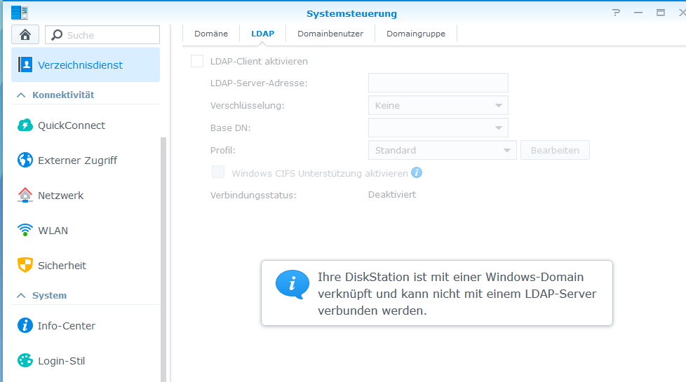

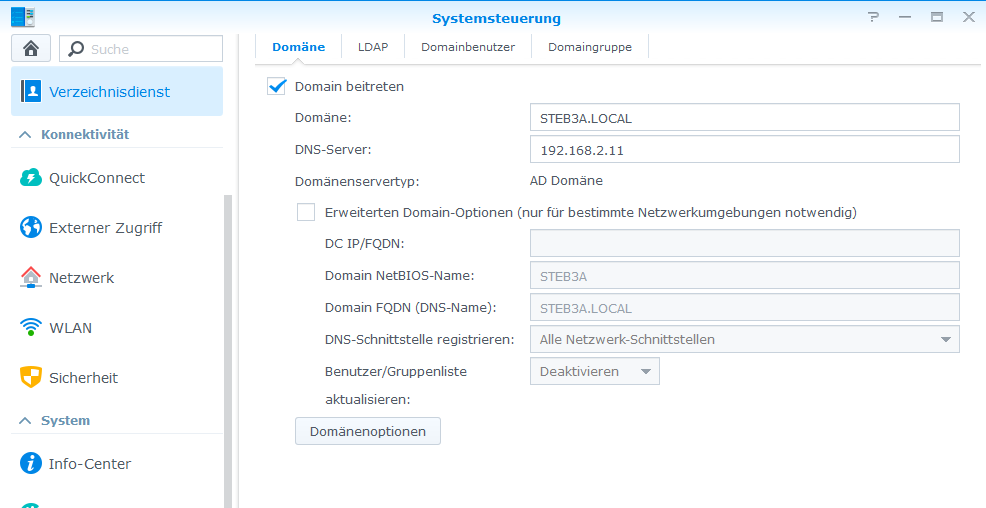

es handelt sich um ein Synology DS414 NAS. Dies habe ich in die Domäne eingebunden:
Eine Verbindung kann hergestellt werden und ich kann auf das NAS auch zugreifen.
Was meinst Du mit Firewall konfiguriert (Port 636) ??? Was muß da konfiguriert werden ???
Gruß Proxima
Re: NTDS LDAP -- Fehler im Integritätsbericht
636 ist der LDAPS-Port .. der sollte in der Firewall freigegeben sein ... (kein Ahnung ob das automatisch gemacht wird :nw )
und was hast du bei Domänenbenutzer eingetragen ? Die Fehlermeldung deutet ja darauf hin, dass dort nichts oder etwas falsches eingetragen ist ...

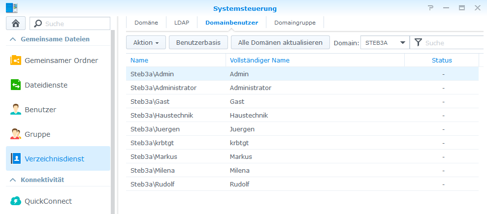

die Benutzer werden ja von der Domäne ausgelesen. Ich selbst habe dort keine Benutzer eingetragen:

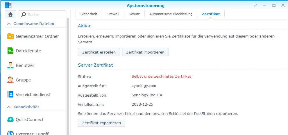

Kann ich mit dem Zertifikat was anfangen ???
Gruß Proxima
Das ist die Liste aller Benutzer .. aber ich habe die Doku so verstanden, dass du ihm sagen musst mit welchem Admin-User (und Passwort) er auf das LDAP (ADLDS) zugreifen soll ...
Um weiter zu spekulieren ... evt. bringt es etwas, das Zertifikat zu exportieren und auf dem DC zu importieren

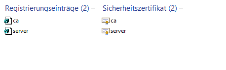

ich habe das Zertifikat exportiert.
Was stelle ich nun mit den Dateien genau an. Wie importiere ich nun das Zertifikat im WSE 2012. Habe leider gerade den ersten Kontakt mit Zertifikaten.
Gruß Proxima
Du kannst Fragen fragen ;) ich hab' hier nix mit dem ich meine Antwortversuche prüfen kann ;)
Du könntest es mal im IE > Extras > Internetoptionen > Inhalte > Zertifikate versuchen
ABER: ich würde erst noch einmal die Doku des NAS ganz genau lesen und Usernamen/Passwort für den LDAP-Zugriff überprüfen ... da steht doch ab Seite 44 einiges zu dem Thema
