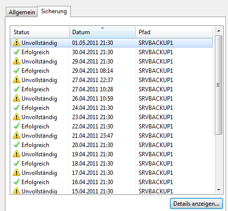

ich hab hier ein kurioses Problem mit der automatischen Serversicherung. Diese ist immer um 21.30 Uhr geplant. Jedoch ist sie nur jeden 2.ten Tag erfolgreich.
Der Fehler ist dann immer der gleiche:
Fehler beim Sichern von "D:\$Extend\$RmMetadata\$TxfLog\" während des Schreibvorgangs: [0x80070005] Zugriff verweigert
Fehler beim Sichern von "D:\$Extend\$RmMetadata\$TxfLog\$TxfLog.blf" während des Schreibvorgangs: [0x80070005] Zugriff verweigert
Laut MS-Connect sollen wohl irgendwelche Dienste laufen die Dateien blockieren. Bei mir läuft aber definitiv nix (z.B. Defragmentierung etc, auch hab ich zur Zeit der Server-Sicherung den Smartermail Service per Taskplaner gestoppt). Am nächsten Tag läuft die Sicherung dann recht lange, meistens 80-90 min, als ob er wieder eine Vollsicherung macht.
Ansonsten ist der WHS "Vanilla", also Standardinstallation. Als Add-On ist nur LightsOut noch drauf. Hat jemand eine Idee was da noch reinfunken könnte und warum das nur alle 2 Tage passiert?

Die Sicherungsplatte ist eine Interne HD die an den normalen Intel-SATA-Ports hängt. OS und Daten befinden sich auf einem Raid-5 (Areca 1210 Raid-Controller).
Am 27.04. liefen 2 Sicherungen an diesem Tag, wobei wieder die 1. Erfolgreich war und die 2. eben nicht. Wobei immer nur die 2 Oben genannten
Dateien nicht gesichert werden können. Hab mir die Sicherungslogs einmal genauer angesehen und dabei festgestellt, daß die Erfolgreiche Sicherung immer eine Vollsicherung ist. Die fehlhafte Sicherung ist immer eine Inkrementelle.
Andere Sicherungszeiten hatte ich auch schon probiert, war aber das gleiche Ergebnis.
Werd ich erstmal damit leben müssen. Er sichert ja zumindest jeden 2. Tag, somit nicht ganz so schlimm.
Markus
