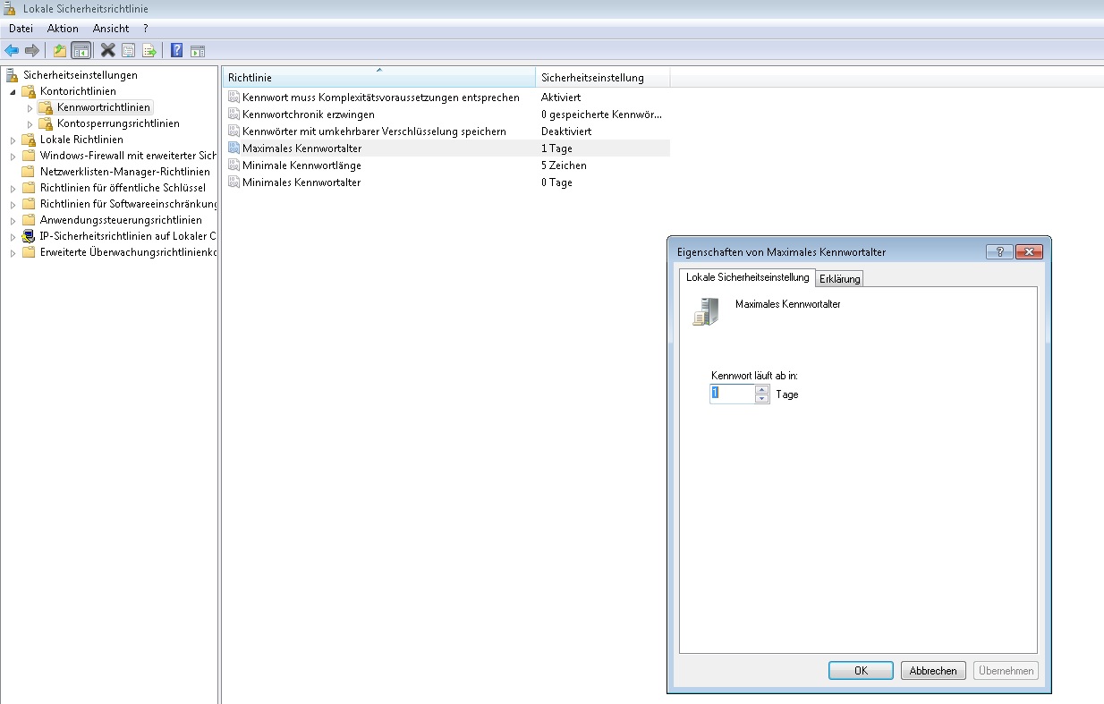

Hab die Knnwortrichtlinie wie im Anhang zusehen jetzt mal geändert, meintest du das? Mal sehn ob das auf den FTP übergeht.der IIS verwendet die normale Benutzerverwaltung von Windows, alles was Du da an Policies konfigurieren kannst gilt damit auch für den IIS. Man kann in Windows Passwortänderungen erzwingen, ob das über FTP bzw. den IIS dann erzwungen wird weiß ich nicht.

Also das mit dem Ablauf des Passwort funktioniert schonmal, nur leider greift das dann für alle User, kann man das auch auf einzelne User einschränken?
Also einzelne User wäre sehr wichtig, da auch pw's gespeert werden welche es nicht sollen

das mit dem ablauf der pw's für einzelne Benutzer funktioniert, man kann in den Globalen Kontorichtlinien festlegen das das pw nach x Tagen abläuft und kann dann aber bei den Lokalen Benutzer noch je Nutzer festlegen ob das pw ablaufen kann, super damit wäre das Problem gelöst, jetzt bestehen nur noch diese:
