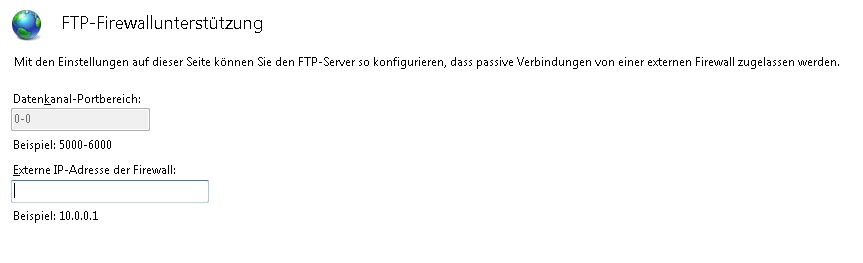

Hallo Joachim,also ein unterschied ist mir gerade aufgefallen, das ich in den FTP_Firewallunterstützung keinen Portbereich einstellen kann.
Wieso nicht?
Was müsste dahin

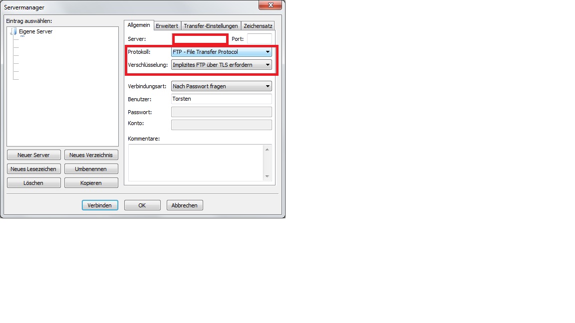

Was wären in dem Filezilla Client die richtigen einstellung für SSL?

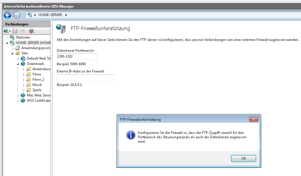

Die Ports kann man nur auf Server, nicht auf Site-Ebene konfigurieren. Die IP Adresse fehlt bei Dir auch, hast Du eine statische oder eine dynamische? Da Du Dyndns verwendest wohl dynamisch, also musst Du einen Mechanismus haben der da die aktuell reinsetzt, z.B. mein Powershell-Skript.

Die Terminologie von Filezilla ist seltsam, explizit ist richtig. Um ein Verzeichnis anzuzeigen braucht es eine Datenverbindung, und da hast Du noch nichts freigeschaltet, also muss das scheitern - s.o.
Filezilla erlaubt m.W. falsche Zertifikate die man dann absegnen kann, also versuch erstmal den Rest zum laufen zu bringen.

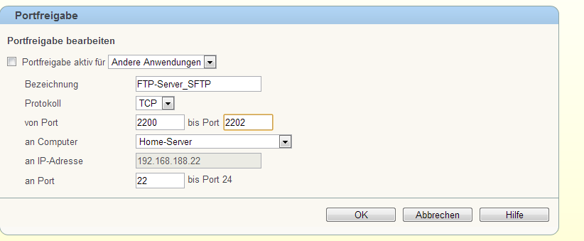

Hallo Joachim, ich habe jetzt mal den Portbereich wie auf den Bilder in Anhang zu sehen gesetzt, und auch in der FB.

in der Fritzbox statt 22-24 2200-2202 eintragen!
Gruß Joachim

Hab ich gemacht, aber gleiches Problem.

JoachimL hat geschrieben:Die Ports kann man nur auf Server, nicht auf Site-Ebene konfigurieren. Die IP Adresse fehlt bei Dir auch, hast Du eine statische oder eine dynamische? Da Du Dyndns verwendest wohl dynamisch, also musst Du einen Mechanismus haben der da die aktuell reinsetzt, z.B. mein Powershell-Skript.
der IIS muss Deine externe IP-Adresse schicken.
Gruß Joachim

Dafür hab ich doch dein Skript angelegt ?!
Oder was muss ich da noch machen?
Internet Kabel 150000
JoachimL
WHS-Experte
Beiträge: 1228
Re: FTP Server Absichern/Optimieren
Beitrag von JoachimL »
Coolzero hat geschrieben:Dafür hab ich doch dein Skript angelegt ?!
Bist Du sicher dass Name und Nr. der Site im Skript richtig eingetragen sind? Wenn das Skript mindestens einmal gelaufen ist, ist das Eingabefeld für die IP-Adresse nicht mehr leer.
Gruß Joachim
