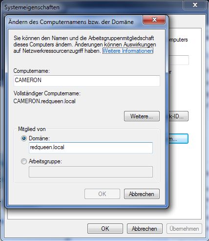

Anbei auch einen Screenshot von einem funktionierenden PC! Diese Einstellungen kann ich manuell bei den neuen auch nicht vornehmen! Aber vielleicht geht das generell nicht? Ich kenne die Eigenarten von Windows Server 2012 R2 Essentiells nicht.

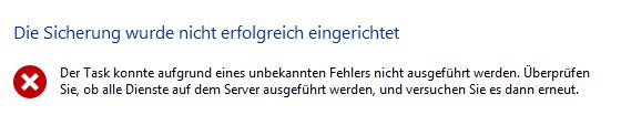

Aber ein kleines weiteres Problem, nach einem hin und her hab ich es nun geschafft meinen PC wieder an den Server anzubinden, aber auf dem Server lässt sich die Sicherung für meinen PC nicht einrichten! Bei den anderen geht es!
Woran kann denn das noch liegen? Langsam wird es nervig ;-) Aber dies sollte ja nun nur noch ein kleines Problem sein.
Anbei auch ein Fehler von einem zweiten System!
Es funktioniert also einer, einen weiteren einrichten geht leider nicht
