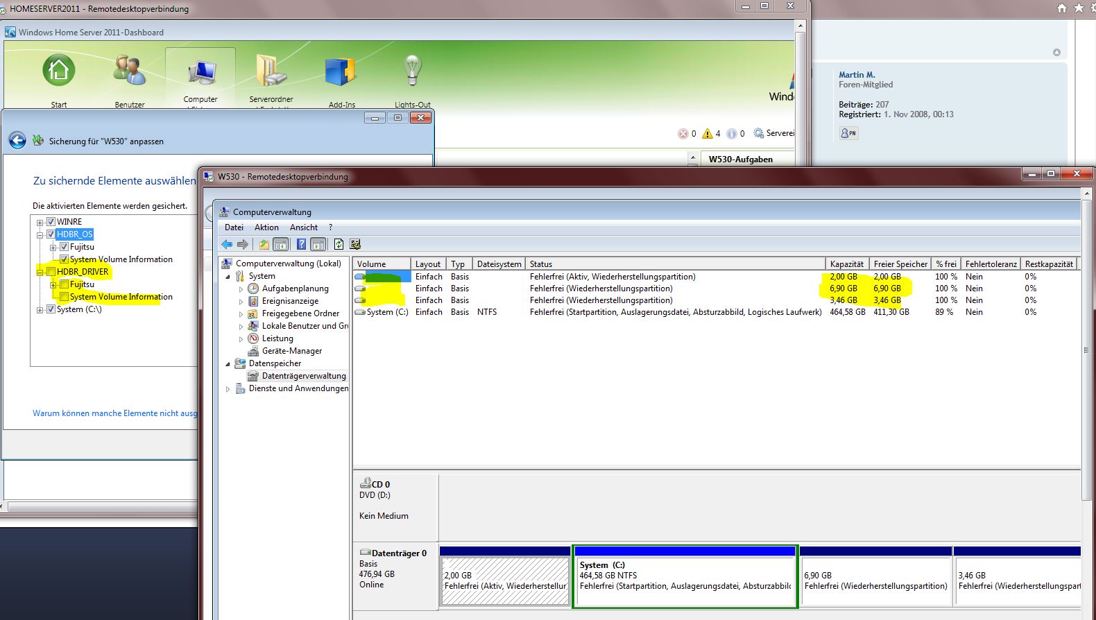

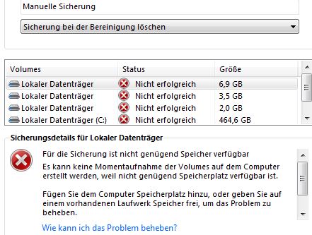

ich haben viel gelesen, werde aber leider noch nicht fündig. Diese Fehlermeldung haben schon viele gehabt.
Wenn ich aus der Sicherung auf WHS - Seite im Client den Bereich HDBR-Driver weglasse, läfut die Sicherung durch.
Welches Volumen im Client nun das problematisch ist, weiß ich leider nicht.
Die Größe/wenig Platz, wie oft beschrieben, scheint es wohl nicht zu sein, wenn hier 100%frei steht.
Ich würde mich sehr über Eure Unterstützung freuen.

Laut deinen Screenshots sind das keine NTFS-Partition und diese können demnach nicht gesichert werden

Der UEFI Fix betrifft nur Windows 8 und nicht Windows 7.
Wie Norbert schon schrieb, müssen die Datenträger mit NTFS formatiert sein.
Fat Datenträger gehen nicht.

ok, ich entnehme Eurer Antworten mal, das es nicht zu sichern geht.
Bedeutet das, dass ich für eine Backup, wegen neuer Platte, diese Bereiche auch nicht benötige?
