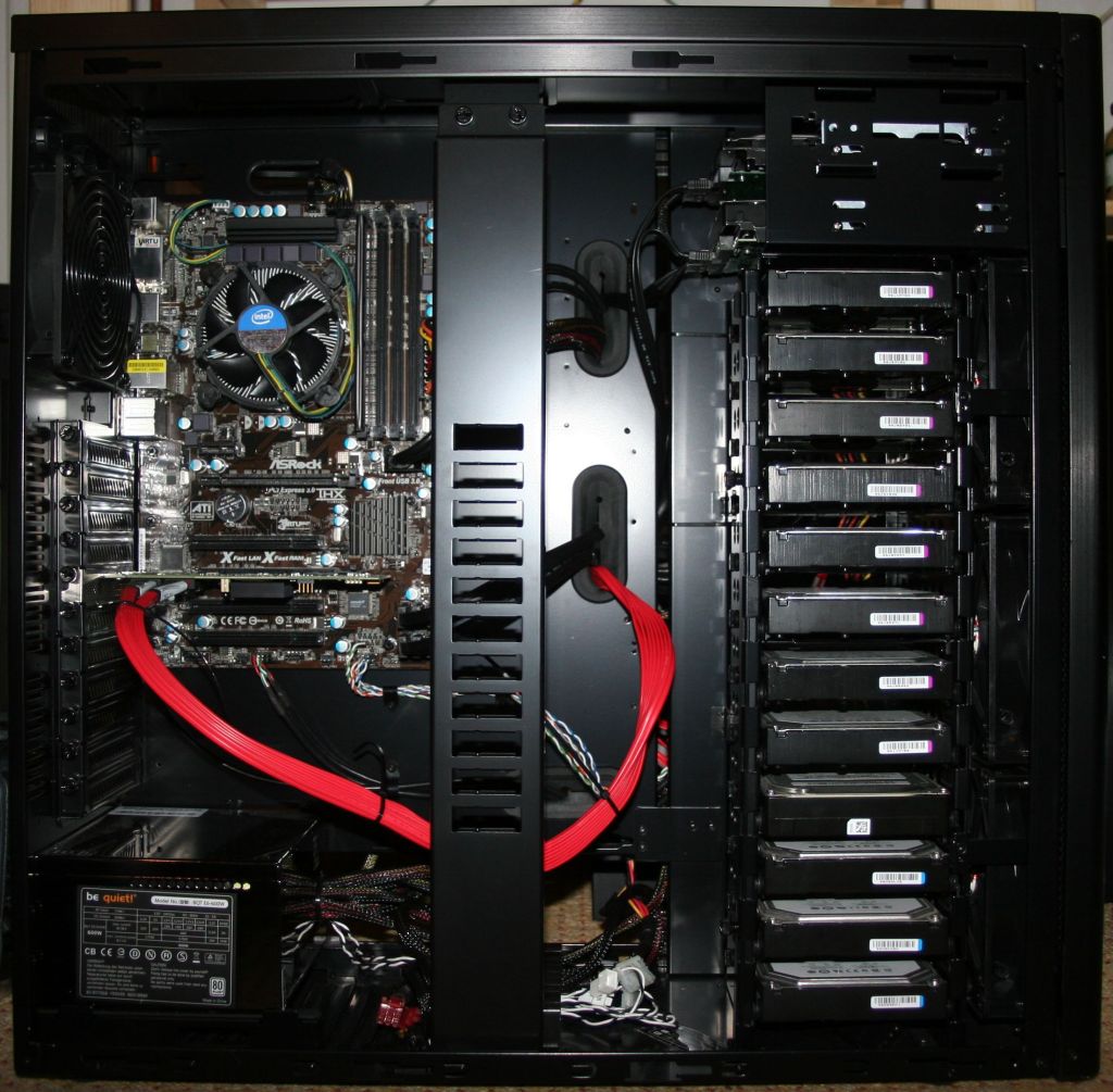

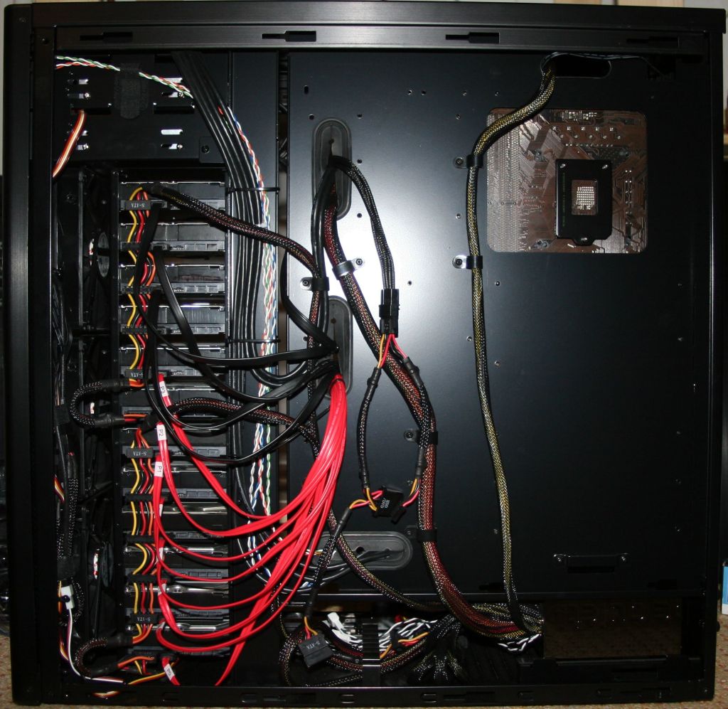

Besser spät als nie:
Es wurde ein IBM ServeRAID M1015, welchen ich zu einem LSI 9211-8i geflasht habe.
