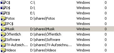

bin noch relativ frisch im Umgang mit dem WHS V1 und habe da jetzt auch gleich eine Frage.
Und zwar, sind meine freigegebenen Ordner auf der falschen Platte. Wie kann ich diese verschieben?
Laufwerk E wäre das richtige ;)

Der WHS V1 arbeitet mit einem Datenpool (Driveextender). Sobald du weitere Datenplatten über die Konsole als Datenplatte deklarierst, werden diese automatisch dem Datenpool hinzugefügt. Der komplette Datenpool steht dann unter D:Shares zur Verfügung. Der WHS verteilt dann im Hintergrund die Daten auf alle Platten.
Somit passt D:\shares und kann über die Konsole nicht geändert werden.
Wenn du ohne Datenpool arbeiten willst, müsstest du alles (Benutzer, Freigaben) außerhalb der Konsole konfigurieren.
In dem Fall würde ich eher den WHS 2011 empfehlen. Diese benutzt keinen Datenpool. Dort kannst du selbst bestimmen, auf welcher Platte die Freigaben liegen.

oder mal anders gefragt ... wie kommst du darauf, dass E die richtige Platte wäre ?
abgesehen davon, dass es "normalerweise" auf einem WHS v1 gar kein Laufwerk E gibt, sieht im Screenshot alles richtig aus

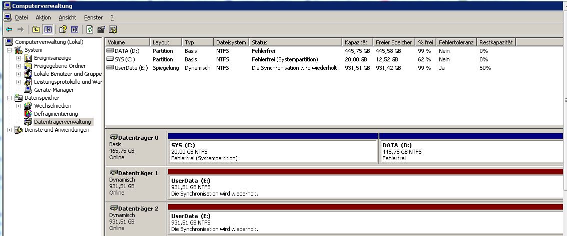

das E Laufwerk sind meine beiden gespiegelten platten, die ich eingebaut habe.
dort hätte ich jetzt vermutet, dass meine User daten hier abgelegt werden müssen. Da diese 1 TB speicher haben.
Re: Freigegebene Ordner verschieben
Was für gespiegelte Platten ? im WHS Sinne ? oder unabhängig vom WHS als RAID 1 ?
Bitte beschreibe deinen WHS etwas genauer
Edit: vielleicht auch mal einen Screenshot der Windows Datenträgerverwaltung machen

also ich habe in der datenträgerverwaltung die zwei platten als dynamischen volume angelegt und diese gespiegelt.
jetzt wird mir in der übersicht folgendes angezeigt:
Aktuell wird die synchronisation wiederholt...
die platten sollen redundant sein
gruß

Dann solltest du wie folgt vorgehen.
- Dynamische Datenträger löschen.
- Die beiden Einzelplatten über die Konsole dem Datenpool hinzufügen.
- Bei den Freigaben die Duplizierung aktivieren.
Damit verteilt der WHS die Daten auf den 3 Platten und sorgt dafür, dass sich der Inhalt der Freigaben auf 2 verschiedenen Platten gespeichert wird.
An dieser Stelle aber wieder der obligatorische Hinweis, dass ein Raid1 oder die WHS-Duplizierung kein Backup ersetzt!
