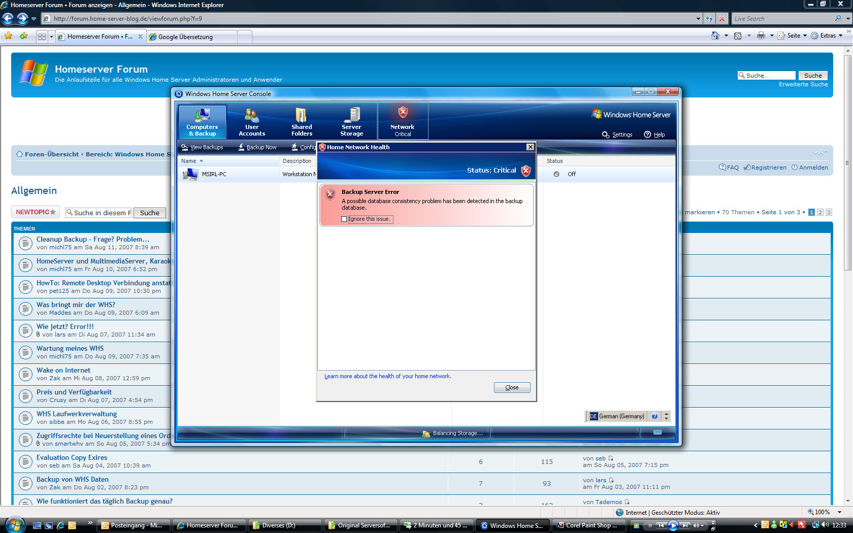

Außerdem bekommt ich nachwie vor die Error Fehlermeldung... gem. Anhang (Bild)
Bisher wurde auch nur ein PC gesichert, die anderen noch nicht...
Was bedeutet dies?

TVVista hat geschrieben:Hallo,
hatte folgende Fehlermeldung, nachdem ich zwei Clients auf dem WHS gelöscht hatte (Computers & Backup)
Network Healthy
Status: Critical
Backup Server
A possible database consistency problem has been detected in the backup database.
Habe dann den Tip von AliG befolgt, den Ordnerinhalt des 2. Folders gelöscht und siehe da der Status ist wieder "Grün und Gesund", musste jedoch nicht mehrmals neu starten. Den Inhalt des Folders mit der WHS.reg Datei habe ich nicht gelöscht.
Gruß aus DarmstadtAliG hat geschrieben:Ja mit dem Clean Up hatte ich schon seit der Beta 2 Probleme ( "Your Backup Database is inconsitent." )
Ist der Dienst denn in den Services gestartet?
Wenn nicht, versuch ihn zu starten.
Was mir bei dem inconsistent-Problem geholfen hat: Ich hab in D:\folders\<kryptische nummern> den Ordnerinhalt gelöscht und den WHS mehrmals neu gestartet
lg Alex

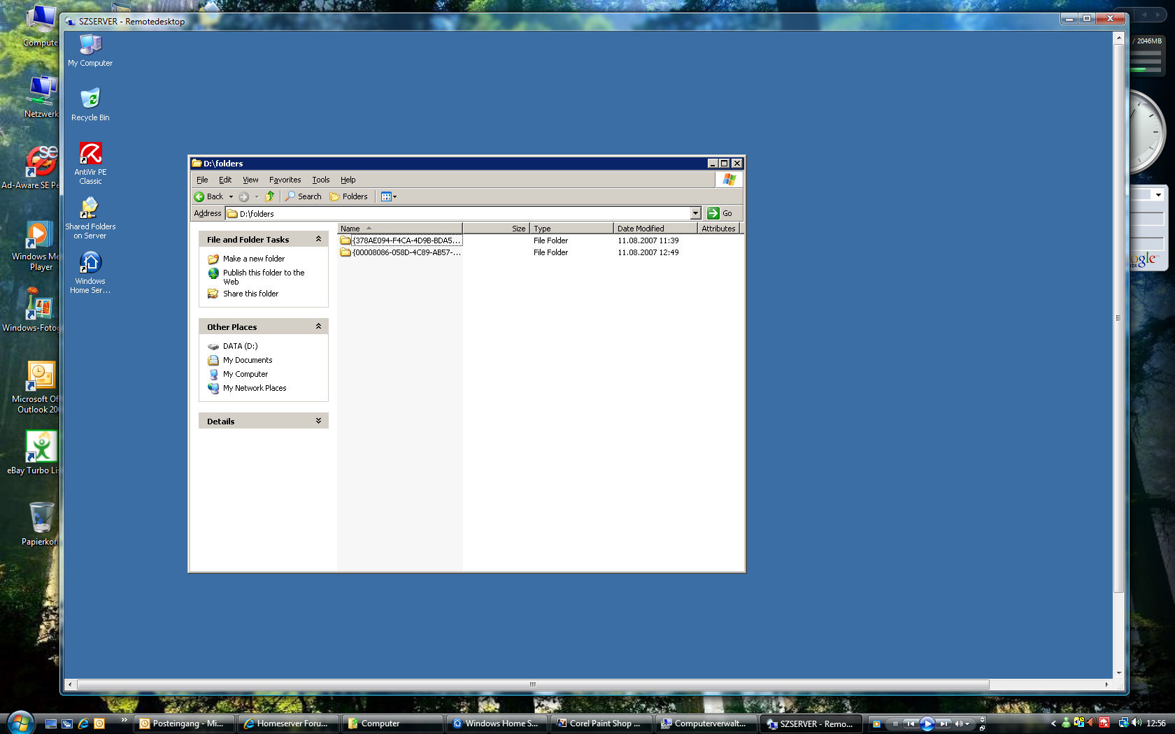

anbei noch ein Bilder weg. Ordner der Theoretisch gelöscht werden kann...

hmm alternativen fallen mir keine ein, außer vielleicht mal neustarten.
MS hat ja gesagt, dass dieses Problem in der Final gefixt ist, also mal schauen
Es kann eigentlich nichts passieren wenn du den Ordnerinhalt löscht, deine Backups sind halt futsch, aber alles andere macht er sich eh neu
In einem der beiden Ordner sind mehrere Dateien drin, diese würde ich löschen und mal neustarten (den Ordner mit der .reg Datei kannst lassen).
lg Alex
