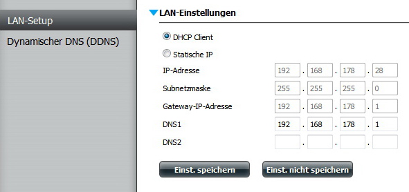

Da habe ich so einige Ideen ... die 2. NIC am Chiligreen ist soweit ich mich erinnere normalerweise für besondere Zwecke konfiguriert, dazu gibt es min. 1 Thread
Wie ist dein das NAS eingestellt ? Feste IP ? dann muss dieser IP-Range zum IP-Range der 2. NIC auf dem WHS passen .. und falls DHCP ... wer spielt denn dann für dieses Netzwerksegment den DHCP-Server ?

So sieht das im NAS aus.
Auf Grund meiner ausgeprägten Wissenslücken hierzu kann ich nur annehmen, dass deine Vermutungen schon in die richtige Richtung gehen ;)
Sehe ich das richtig, dass es am Router (FritzBox) deswegen funktioniert, weil diese die IP-Adressen vergibt? Da ist eingestellt "dem Gerät immer die selbe IP zuweisen".
Und direkt an den Server gestöpselt deswegen nicht? Ich müsste hier also im NAS eine statische IP eintragen?

Re: WHS2011 verbinden und sichern mit NAS...?
ja, das wird es sein
