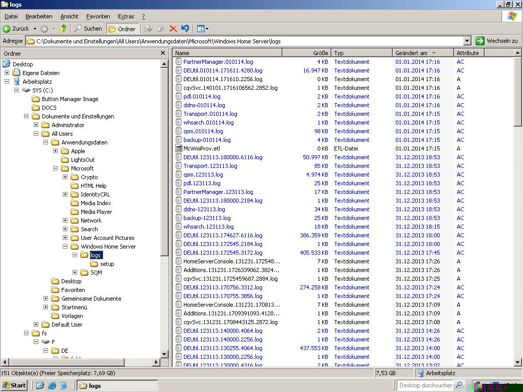

Die Situation hat sich inzwischen etwas geändert. WHDdisks läuft nun ohne Fehler durch (Log anbei). Chkdsk ist doch noch erfolgreich durchgelaufen, C: und D: vor Betriebssystemstart mit Schreibrecht. Ebenso sind die von WHS automatischen chkdsk Durchläufe ohne Fehlermeldung erfolgt. Die QSM Logs sind nicht bis 200MB groß- mein Fehler. Die QSM Logs haben normale Größe ca. 4MB. Wirklich groß sind einige DEUtil.xxx.xxx.log Dateien, die größten 405 bzw. 437MB.

Das bringt wieder ein paar ?? in mein Gesicht
QSM-Log ... normal 30-50 MB
DEutil-Log ... normal wenige kB
wieso Papierkorb ? Der wird im WHS normalerweise nicht unterstützt ?
Der WHSDisks-Log ist unauffällig ... warum die Konsole nicht startet sieht man normalerweise direkt in Log-File der Konsole

Die Log Größen sind tatsächlich ungewöhnlich, siehe Screenshot.
