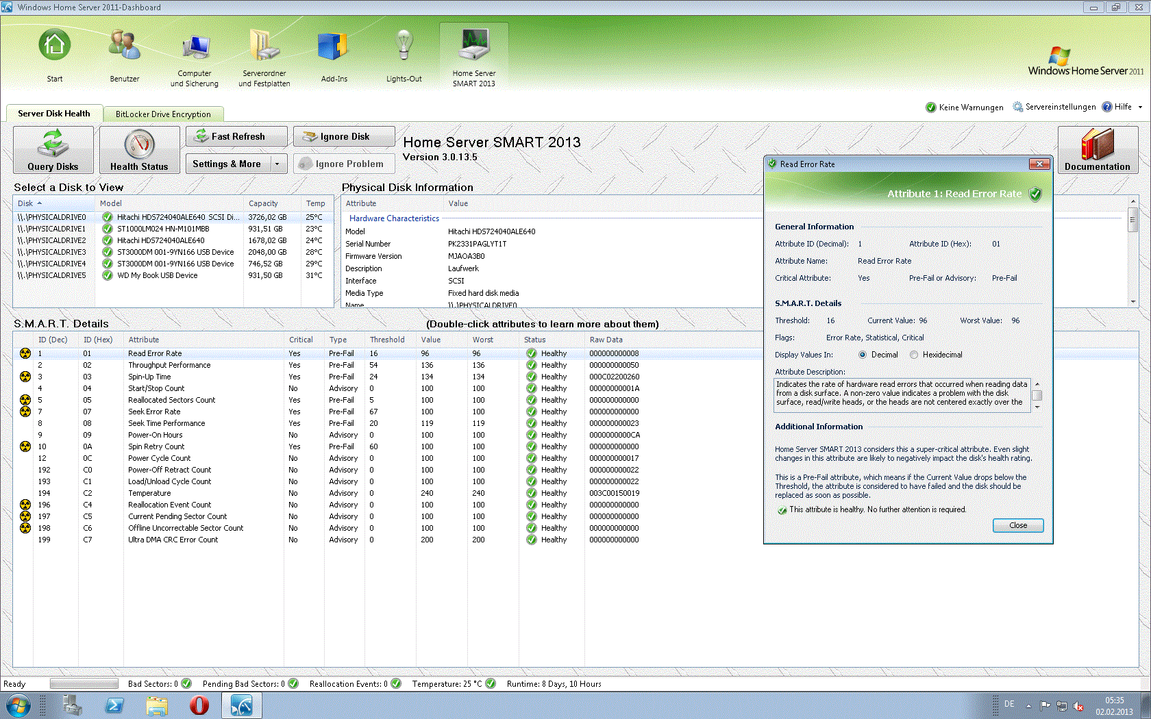

Home Server Smart 2013
was sagen mir die Meldungen bzw. das Runde Zeichen/ Atomzeichen!?) ganz vorne?
- SMART.gif (361.83 KiB) 11181 mal betrachtet
Internet Kabel 150000
Re: Home Server Smart 2013
Das Symbol ist die Kennzeichnung für einen kritischen/wichtigen Parameter.
Coolzero
- Beiträge: 577
Und was muss ich jetzt machen?
Nichts. Bei den wichtigen Parameter steht doch jeweils "Healthy".

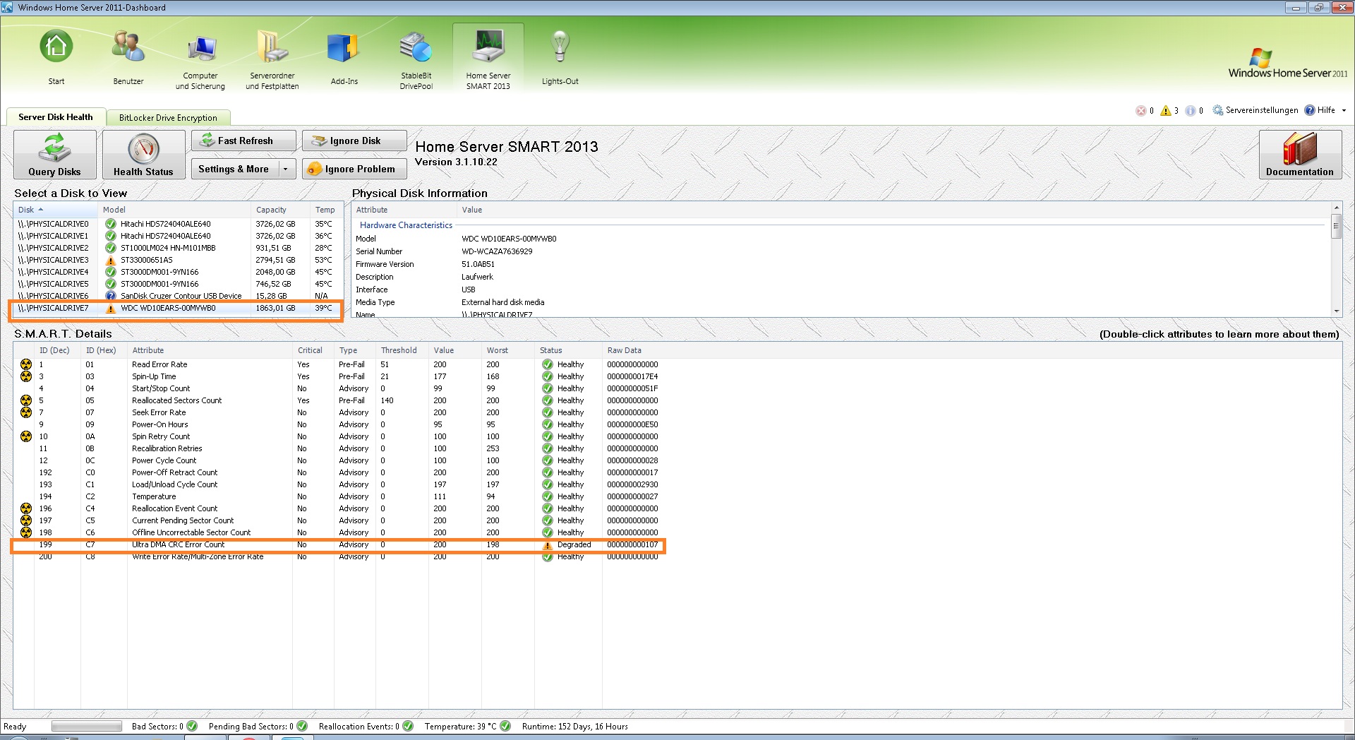

Coolzero
- Beiträge: 577
ich bekomme folgende Meldung, was ist das Problem bzw. was bedeuten sie und was kann ich machen?
Die Temperatur warnung bekomme ich schon immer, und hab mal gegeooglet, das scheint bei der Seagate Platte normal zu sein

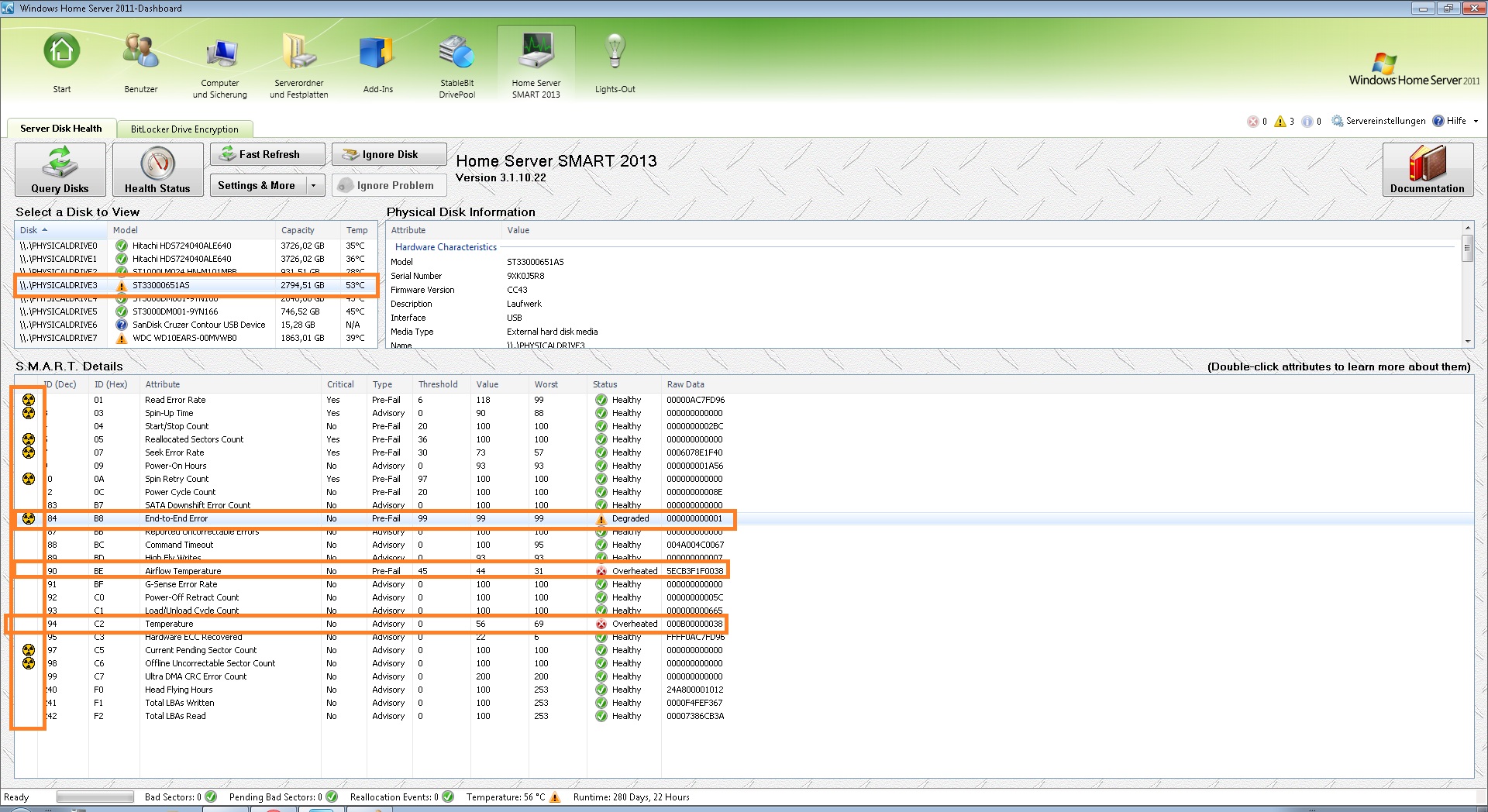

Coolzero
- Beiträge: 577
Also wenn ich das da richtg verstehe ist der Fehler der WD Platten nicht so gravierend!?
Aber zu dem End-to End der Seagate Platte finde ich nichts, wie ist der einzuschätzen?
Bei der Seagate würde ich erst mal versuchen die Temperatur deutlich runter zu bekommen .. der End2end Error kann ein Folgefehler sein ...
Die CRC-Fehler bei der WD können durch schlechte SATA-Kabel oder Stecker ausgelöst werden ...Folge kann deutlich reduzierte Performance durch Retries sein
Coolzero
- Beiträge: 577
Mit der Temperatur wird glaub ich schwierige, da die aufgrund der Bauweise erhöht ist
http://www.tomshardware.de/HDD-USB_3.0- ... 869-3.html
Dann würde ich mal behaupten, dass die externe Platte für deinen Einsatzzweck ungeeignet ist. Bei den Temperaturen beseht ein erhöhtes Risiko, dass diese Platte ausfällt.
Generell kann du in HomeServerSmart Werte auf Ignorieren setzen. Somit werden diese nicht mehr als Fehler angezeigt. Erst wenn sich der Wert weiter verschlechtert bekommst du wieder einen Hinweis.
Dadurch kann man beurteilen, ob dies ein einmaliges Problem oder ein dauerhaftes Problem ist.
Schau mal hier: http://gruppen.niuz.biz/seagate-t618810.html?langid=1
für mich eigentlich ein Grund keine Seagate mehr zu kaufen
