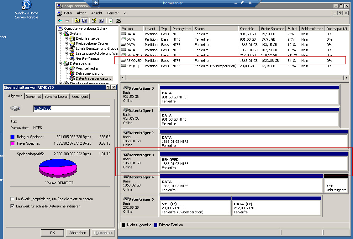

Eine meiner 5 Datenplatten (2TB Platte)hatte zunehmend "Pending bad sectors" über SMART.
Diese aus dem Speicherpool über die Konsole entfernt.
Nun über RDP und Verwaltung/Computerverwaltung/Datenträgerverwaltung diese Platte formatiert.
Über Nacht Formatierung laufen lassen (nicht Schnellformatierung).
Formatierung fertig. Platte wird über RDP und "Arbeitsplatz" nicht angezeigt.
Über Datenträgerverwaltung wird die Platte angezeigt, aber zu 46% voll nach der Formatierung???
Kann Inhalt aber nicht einsehen, da HD über Arbeitsplatz nicht angezeigt wird.
Was hat das zu bedeuten?
Werde eine erneute Formatierung laufen lassen, dennoch freue ich mich über Ideen, falls ich morgen früh feststellen muss, dass die Situation die gleiche ist.

Hallo
Zwischenstand:
Formatierung abgeschlossen. Gleiches Ergebnis.
Laufwerksbuchstaben vergeben. Anzeige des Laufwerks im Arbeitsplatz. Dort ebenfalls 46% belegt.
Das Tool TreeSize Free zeigt ebenfalls die gleiche Speicherbelegung. Keine Dateien auf der Platte. Ggf. versteckte Dateien sind angezeigt.
Was kann das sein?
Werde die Platte morgen mal an einen anderen Rechner anschließen.
Mit welchem Tool könnte man dem Problem weiter auf den Grund gehen?

15:20 Uhr HD Tune pro: Error Quick Scan: keine Fehler
15:22 Uhr HD Tune pro: Error Full Scan läuft
16:30 Uhr Scan abgebrochen, Platte in Hauptrechner gesteckt. Dort mit Partition Wizard die Partition neu erstellt. Zurück in WHS. Erstmal fast alles gut.
Habe noch das Problem, dass ich ständig die Fehlermeldung "Sicherungsdienst wird nicht ausgeführt" habe.
Dazu aber ein anderes Topic mit passender Überschrift.
