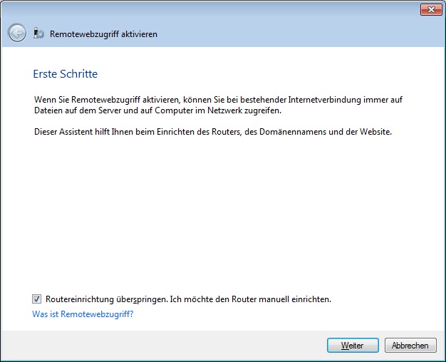

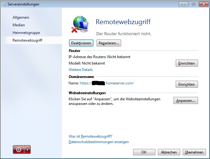

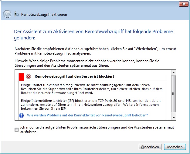

Der Fehler kommt wenn ich im Dashboard den Remotewebzugriff aktiviere. Um zu testen ob dieser funktioniert deaktiviere ich den zuerst und aktiviere ihn dann wieder. Ich wähle "Konfiguration überspringen" da ich es ja manuell eingerichtet habe. Nachdem "Wird überprüft" usw erschienen ist kommt die Fehlermeldung.

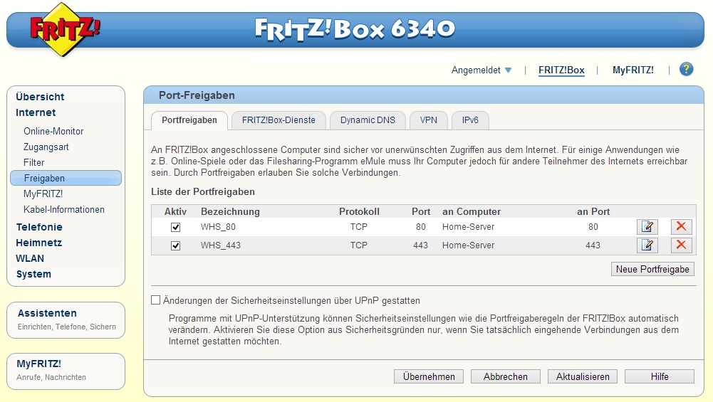

Kannst du bitte mal einen Screenshot der Portweiterleitung in derr Fritzbox machen.

Hier die Konfiguration der Ports.
Muss ich die Ports auch in IPv6 einstellen? Oder könnte das ein Problem sein?

Die Portweiterleitung passt ebenfalls.
Bei Kabeldeutschland solltest du keinen IPv6 Zugang haben. Somit ist hier keine Einstellung erforderlich.
Du könntest mal versuchen über das mobile Internet deinen Server über die IP-Adresse anzusprechen. Sprich https://xxx.xxx.xxx.xxx
Deine IP-Adresse bei Kabel Deutschland sollte dir in der Übersicht der Fritzbox angezeigt werden.
