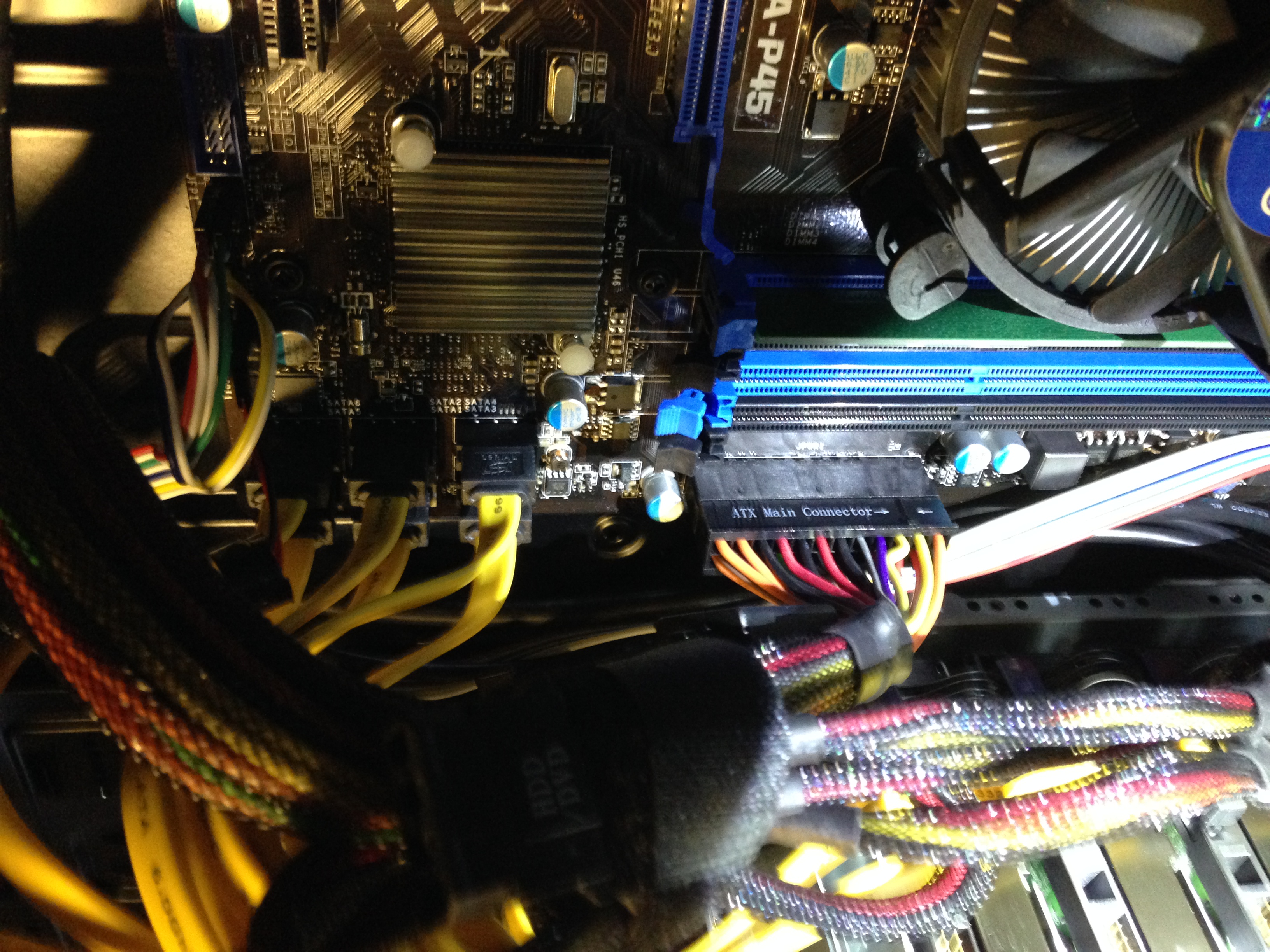

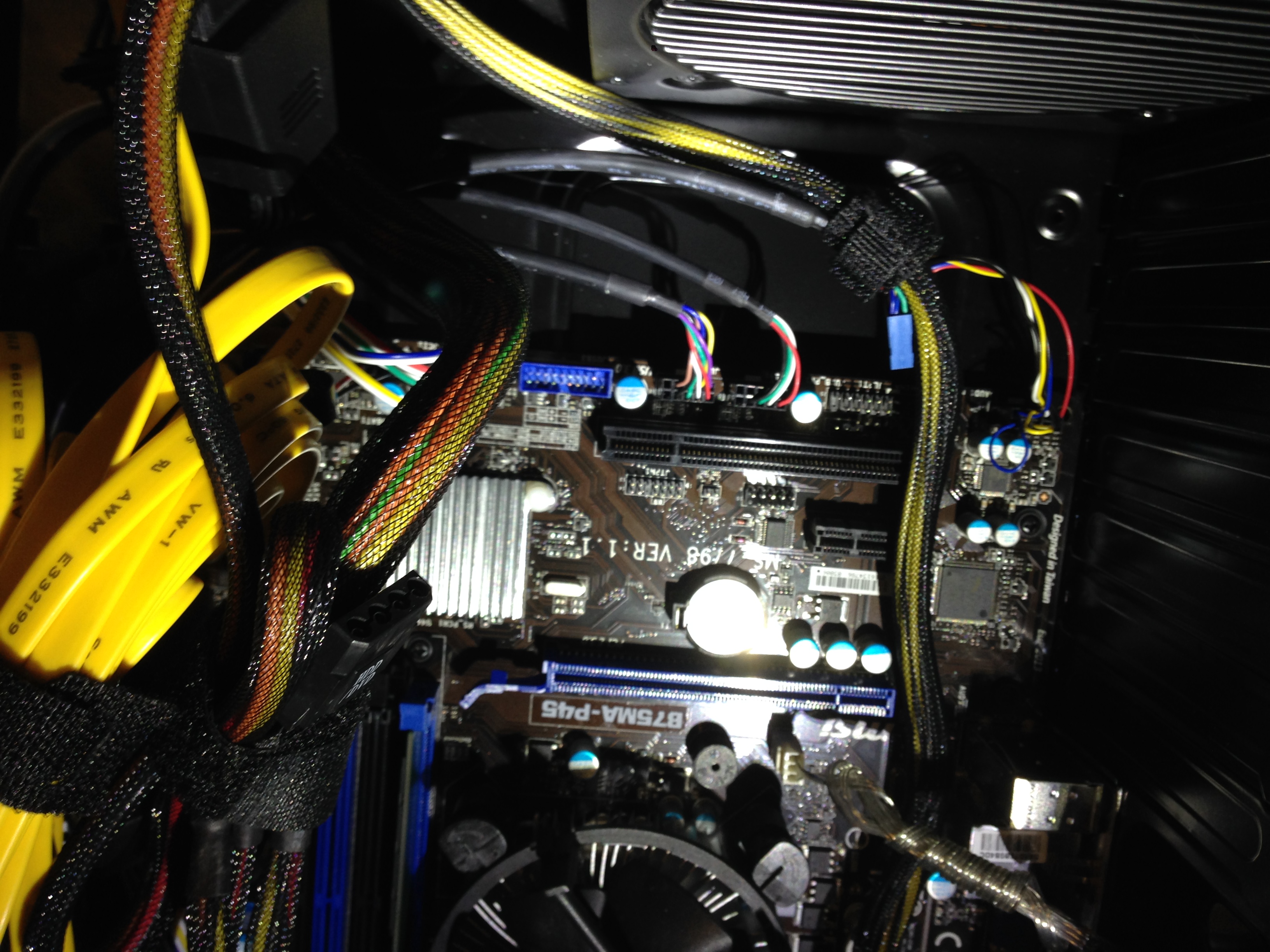

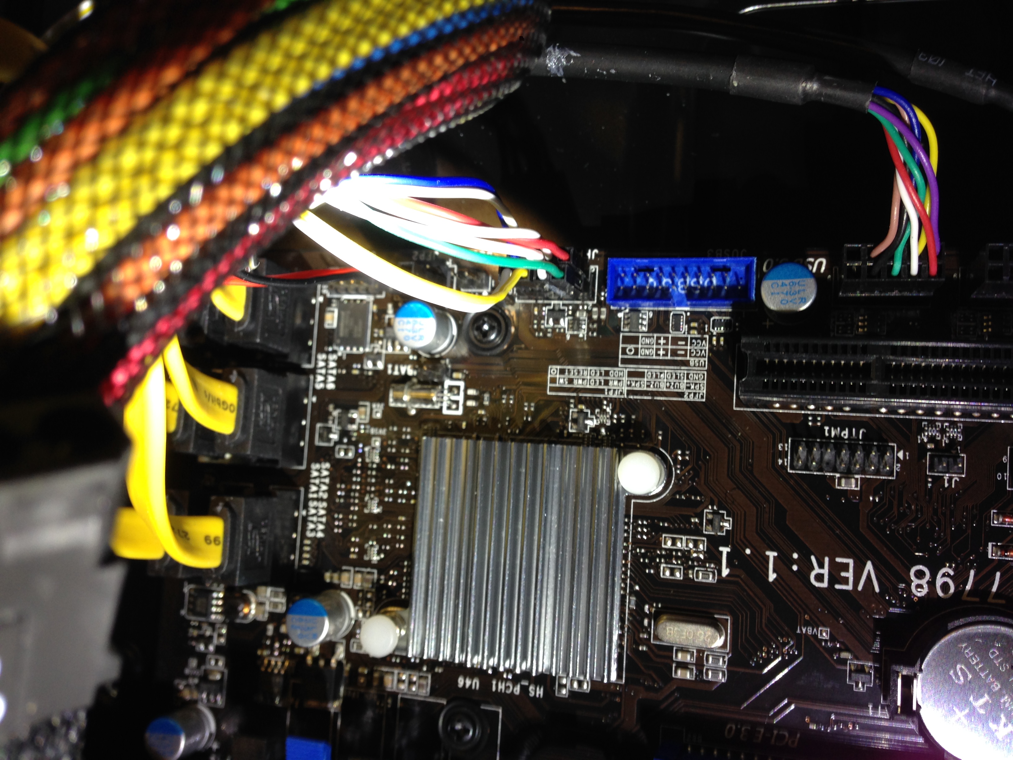

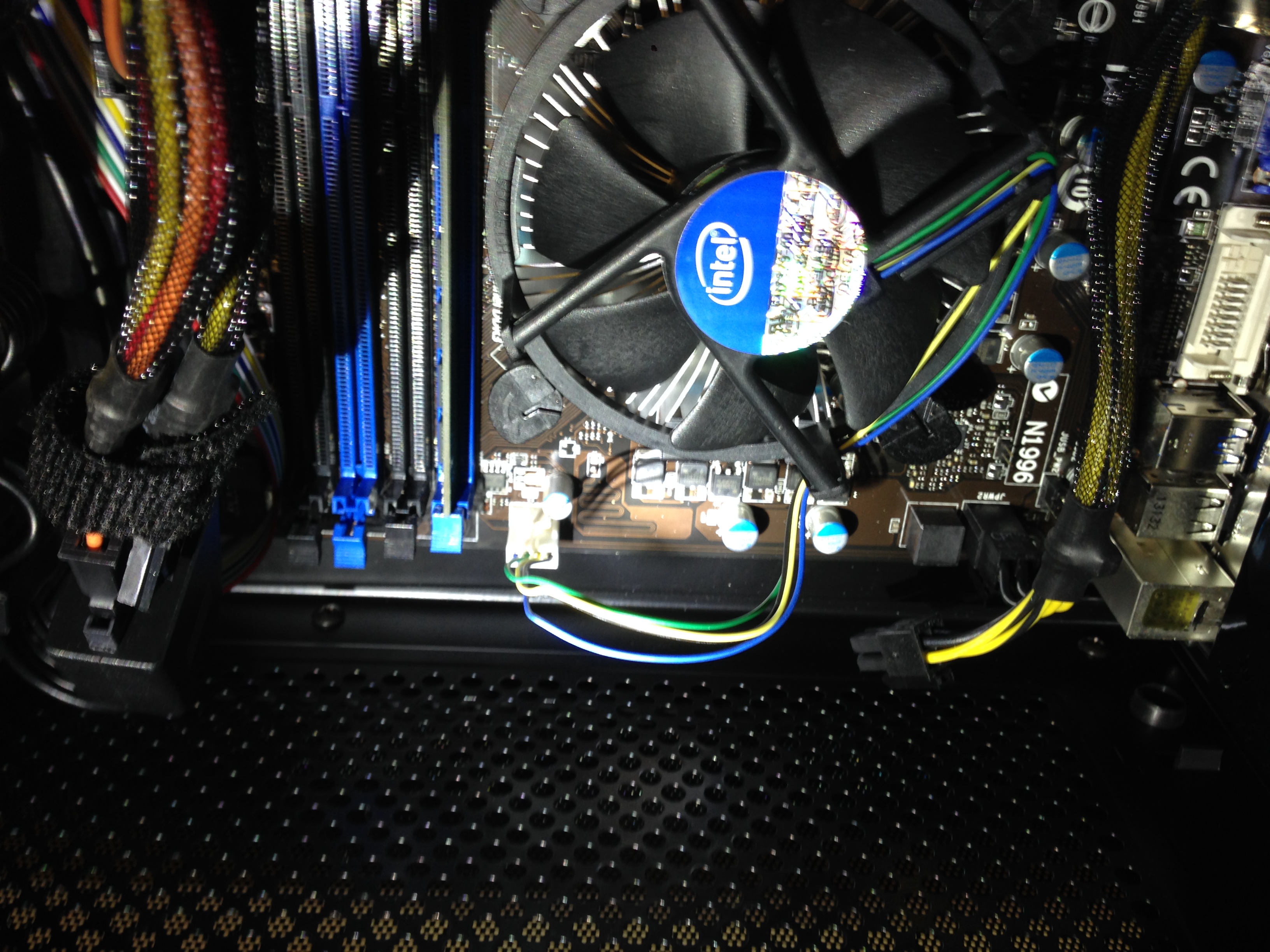

Hi larry,
ich weiß nicht genau was Du mit P4 meinst. Der vierpolige ist auf jeden Fall drin.
ich hab mal ein paar Bilder gemacht.
Evtl. kann du da was erkennen.
Alexander

Re: Server (Eigenbau) geht nicht an
Auf den Bildern kann ich keinen Fehler erkennen. Die Stecker sind alle an der richtigen Stelle und scheinen auch komplett eingesteckt zu sein.
Ich würde mal alle Kabel abklemmen, welche nicht zwingend benötigt werden.
Zwingend braucht man eigentlich nur die 2 Stromkabel und den Einschalter.
