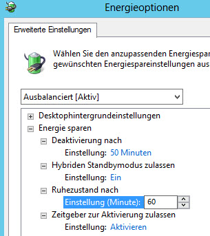

Noch zur Erläuterung: mein Ziel ist, dass ich den Server normalerweise immer über LO in Standby schicke. Wenn ich das nicht tue, dann möchte ich, dass der Server nach 50 Minuten in Standby geht und nach 60 Minuten un Ruhezustand. Ich verwende den Server nur bei Bedarf, wecke ihn nur über die Clients auf, ich brauche keinerlei Überwachung von Netzwerkgeräten.
Anbei mal ein BIld meiner jetzigen Energieeinstellungen: macht das Sinn so?
- 12-09-2013 21-28-01.jpg (54.65 KiB) 3311 mal betrachtet
Re: Power-LED blinkt im Standby, nach 1 Std. geht es aus
Fast, stell bei Deaktivierung 0 ein, die Zeit gibt ja Lights-Out vor (also dort die 50 hinterlegen).

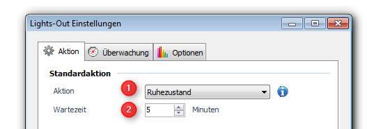

Das wäre hier, oder: hier gebe ich nun als Aktion "Standby" 50 Minuten ein? Danach wird dann der Server nach 60 Minuten in den Ruhezustand geschickt?
Oder könnte ich auch noch den "Ruhezustand: nach 0 Minuten" in der Energieverwaltung des Servers einstellen, bzw. deaktivieren, und in Lights Out ganz einfach 60 Minuten/Ruhezustand einstellen? Ich brauche eigentlich kein Standby mehr, nur den Ruhezustand...
- 13.09.jpg (26.33 KiB) 3285 mal betrachtet
Dann schalt in den Energieoptionen alles aus (auf 0) und setzt die Zeit für den Ruhezustand in Lights-Out.
Vielen Dank nochmals - es klappt jetzt! Ich hab den ganzen Menüpunkt in LO "Standardaktion" nie verstanden, und darum auch nicht verwendet...
