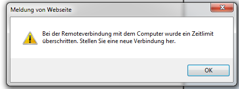

Beim Versuch, über den IE via htpp:\\server mit dem Link "Verbindung mit dem Heimserver herstellen" kommt jetzt zunächst folgende Hinweismeldung
Wenn diese bestätige, kommt folgender Fehler:
Beim Zugriff direkt über den Connector kommt nach wie vor die selbe Fehlermeldung.
