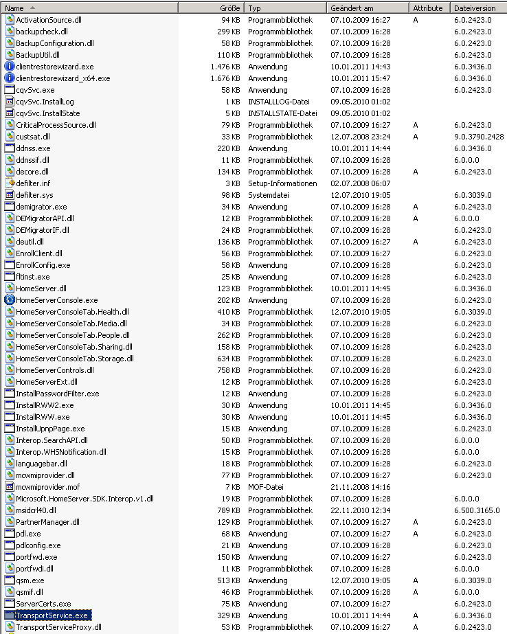

Das bezieht sich nicht auf dem WHS sondern den zugrunde liegende Server 2003jenseden hat geschrieben:Die Systemeigenschaften zeigen bei "System" Windows Home Server Service Pack 2.
das ist NICHT die neueste Version:Windows Home Server Konsole: 6.0.2423.0
Windows Home Server Remotezugriff: 6.0.1800.0
Windows Home Server Remotezugriff: 6.0.3436.0
Da fehlt mindesten UR2
Die Dateien auf c:\WHS sind sekundär .. wichtig ist was auf D:\shares\Software\Home Server Connector Software steht ... und das sollte so sein
- Connector Install.PNG (12.3 KiB) 27132 mal betrachtet

hier nochmal ein Screenshot vom Inhalt von C:\Programme\Windows Home Server auf dem Server:
- C:\Programme\Windows Home Server auf dem Server
- Screenshot.PNG (67.26 KiB) 27564 mal betrachtet
Re: Installation des WHS Connectors schlägt fehl
