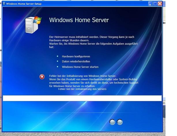

Also,
habe es nun nocheinmal versucht, Notebook und Homeserver hängen nun dierekt aneinander, beides neu gestartet.
Piungen ist erfolgreich, auch der Explorer findet den Homesorver mehrfach, als Mediaserver und 2mal als Computer
wobei das eine bild eher einem Desktop PC entspirch das andere einem Server...
Das installieren der Connect softwar bricht nach wie vor an der gleichen Stelle ab :/ Genau nach diesem Bild
kommt die meldung das der Vorkan nicht fortgesetzt werden kann...
Was nun?

also inzwischen habe ichs sogar hinbekommen. Wie?
Tja da alles was ich sonst so gelesen habe nicht funktionieren wollte, habe ich halt das System mit Recovery neu aufgesetzt.
Da ich nur durch zufall darauf gestoßen bin wie das beim Acer H340 geht hier eine kurze anleitung für die die evtl. ähnlichen Problemen gegenüber stehen.
1. System ausschalten
2. Strom abziehen
3. Strom wieder dran
4. Resetknopf drücken (und halten)
5. System anschalten (mit gedrücktem resetknopf)
6. Resetknopf gedrückt halten bis das "i" rot blinkt
7. Warten bis die netzwerkverbindung steht (Netzwerksymbol leuchtet blau)
8. WiederherstellungsCD einlegen und den anweisungen folgen (ich habe komplett zurückgesetzt, evtl. hätte auch die kleine wiederherstellung gereicht)
Das hat bei mir dann geklappt. Jetzt, nach der neuinstallation läuft sogar der Connector Problemlos (auf dem Vista64 PC) und auf dem Notebook.
Hoffe ich konnte dem ein oder anderen weiterhelfen (besonders bei der Funktionsweise des Resetknopfes ;))
Gruß,
Morphex

hatte am Wochenende das selbe Problem mit der Initialisiereung.
Mein Server hat inzwischen 3,5 TB Daten gehabt, und ich hatte echt keine Lust alles neu aufzusetzen.
Naja einige Versuche sind fehlgeschlagen :( Immer das selbe bei der Initialisierung.
Kurzerhand habe ich dann eine weitere 1 TB Platte genommen und mit der alleine neu installiert.
Beim zurückspielen der Daten von den anderen Platten ist mir dann aufgefallen das die Systemnplatte gar nicht in Slot1 eingelegt war sondern in slot2?
ich vermute evtl. hier das Problem mit der Initilaisierung.
Ein weiterer Versuch mit der Systemplatte in Slot 1 klappte dann ohne Probleme.

Hallo, Du hast geschrieben:
"...Beim zurückspielen der Daten von den anderen Platten ist mir dann aufgefallen das die Systemnplatte gar nicht in Slot1 eingelegt war sondern in slot2?
Ein weiterer Versuch mit der Systemplatte in Slot 1 klappte dann ohne Probleme...."
Hast Du die Platte einfach in den anderen Slot gehängt, oder wie hast Du das System auf Slot 1 bekommen. Bei mir ist es nämlich auch auf der Pallte in Slot 2 (2. von unten). Sollte das normal sein?

Hallo in die Runde gefragt,
ich habe ein Belinea O. Center und bei der Wiederherstellung bringt dieser ein Fehler beim initialisieren. Woran kann das liegen? Zum Anfang läuft alles normal, booten mit USB, dann Wiederherstellung mit Tools, und nach dem booten des Servers kommt die Installation des Connectors, da läuft er dann auf Fehler.
