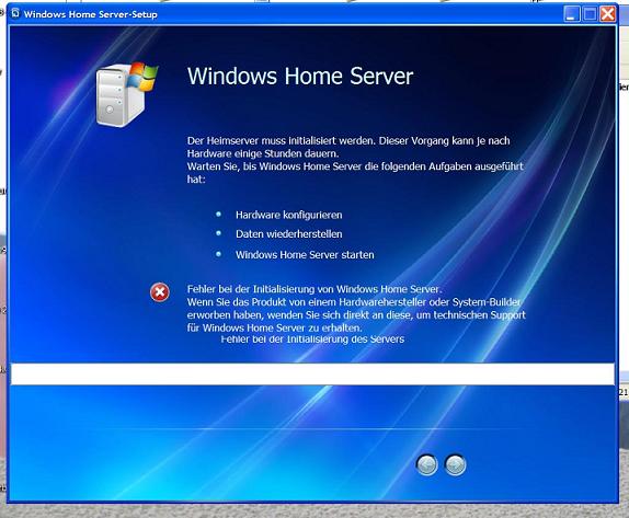

nee, so weit kommt er gar nicht, siehe Anlage ...Nobby1805 hat geschrieben:Ganz am Anfang bei der Installation musst du doch ein Passwort für den WHS-Admin eingeben ...
- Das ist die Fehlermeldung ...
- Fehler bei der Initialisierung.JPG (43.87 KiB) 9621 mal betrachtet

ja, die Frage nach dem Namen des HomeServers und dem Passwort kommt, wenn alles funktioniert, unmittelbar danach
Was hast du denn bei den davorliegenden Optionen alles ausgewählt ? Default oder irgendwo abgewichen ? Du hast im ersten Post geschrieben dass du inzwischen ein Recover versuchst ... hast du denn auch den Wiederherstellungs/Rückstellknopf hinten gedrückt ?

Kann alles mit Ja beantworten - ohne den Resetknopf funktioniert die Recovery ohnehin nicht.Nobby1805 hat geschrieben:ja, die Frage nach dem Namen des HomeServers und dem Passwort kommt, wenn alles funktioniert, unmittelbar danach![]()
Habe jetzt aber dem Vorschlag in diesem Thread viewtopic.php?f=33&t=5285&start=15#p37775 folgend noch einmal die recovery gestartet:
und zwar mit der Option 'Zurücksetzen'. Und: ich habe für die Installation an meinem Rechner die Windows-eigene firewall ausgeschaltet.Uwe hat geschrieben:Nachdem der Server gefunden wurde kann man sich entscheiden zwischen einer Systemwiederherstellung oder Zurücksetzen
Und stellt Euch vor: ich konnte ihm jetzt den Namen geben, das Serverpasswort vergeben - und im Moment installiert er die Updates auf dem Server
Mal schauen was sich dann noch so tut. Toll, schon nach 8 Stunden sind wir soweit!
I'll keep you posted ...

Re: Fehler bei der Initialisierung des Windows Home Server
Hast du für die Ersteinrichtung die Acer-CD verwendet?
Probiere das bitte nochmals mit deinem 32Bit Notebook über eine LAN-Kabelbverbindung.
Geh dabei so vor wie hier beschrieben: http://www.home-server-blog.de/2009/05/ ... riebnahme/

Hmm, das hatte ich zuletzt (nachdem ich den Beitrag geschrieben habe) auch noch einmal versucht.
Aber ich glaube ich hatte den Server nicht nochmal neu gestartet als ich ihn nur ans notebook gehängt hab.
Dass könnt ich dann nochmal testen.
Hat wer noch ne Idee bezüglich des roten "i"s? Und piepst er bei Euch auch am Ende des Startvorgangs?
Leuchten bei Euch auch alle Lampen auch wenn keine HDD verbaut ist?
Ich meine mich zu erinnern dass das nach der erfolgreichen Inbetriebnahme verschwindet aber am Anfang so war.Hat wer noch ne Idee bezüglich des roten "i"s? Und piepst er bei Euch auch am Ende des Startvorgangs?
ja, bei mir war das genau so der FallMartin hat geschrieben:Ich meine mich zu erinnern dass das nach der erfolgreichen Inbetriebnahme verschwindet aber am Anfang so war.Hat wer noch ne Idee bezüglich des roten "i"s? Und piepst er bei Euch auch am Ende des Startvorgangs?
