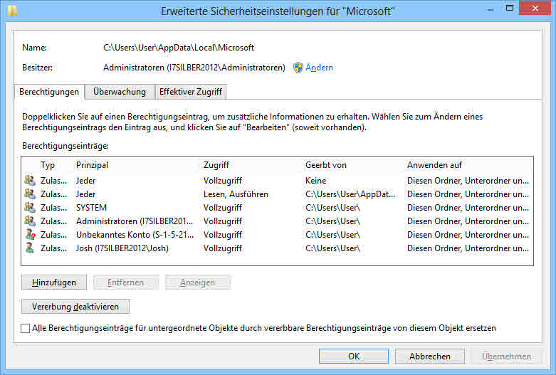

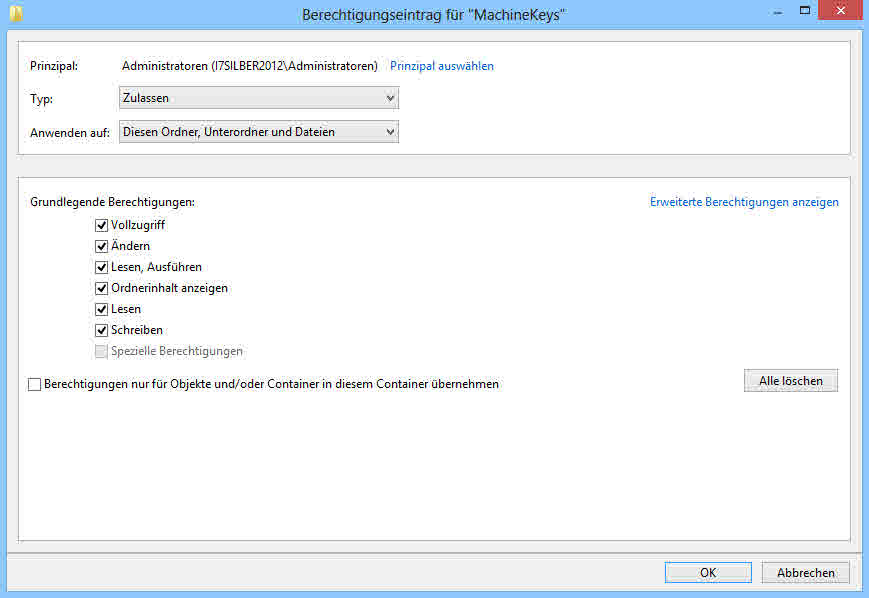

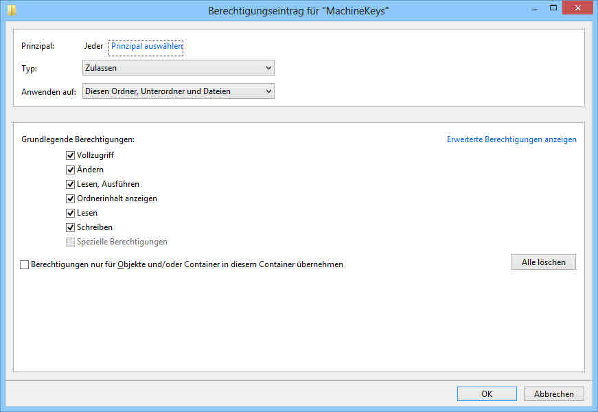

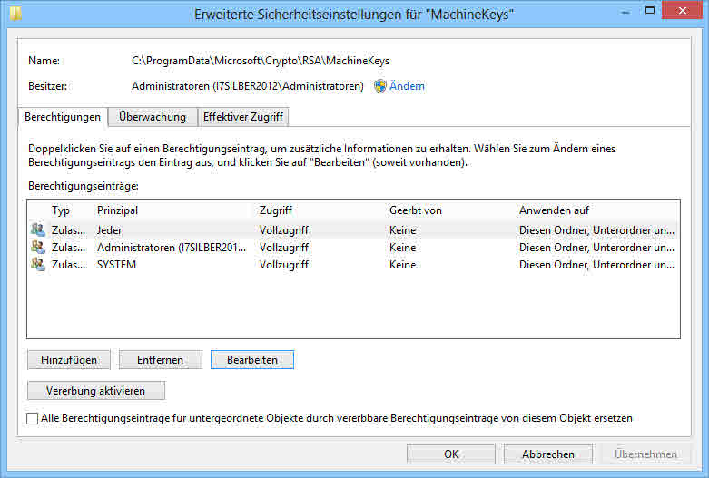

JoshMalsch
- Beiträge: 8
- Registriert: 19. Dez 2010, 21:29
Re: Computer kann nicht mit dem Netzwerk verbunden werden
Danke für Eure Geduld!
Wenn ich Berechtigungen geändert habe, habe ich stets das Kästchen 'Alle Berechtigungseinträge für untergeornete Objekte durch vererbbare Berechtigungseinträge von diesem Objekt ersetzen' ausgewählt.
- Hier die Übersicht der Berechtigungen vom Ordner MachineKeys
- Erw Sicherh MK.jpg (49.21 KiB) 9420 mal betrachtet
- Bei Jeder kann die Spezielle Berechtigung nicht ausgewählt werden
- Jeder.jpg (35.42 KiB) 9420 mal betrachtet
- MachineKeys Administrator
- Adm.jpg (37.34 KiB) 9420 mal betrachtet
- Hier die Berechtigungen für das Verzeichnis User
- user.jpg (57.72 KiB) 9420 mal betrachtet
Die Berechtigungen sollten meines Erachten passen. Jede erforderliche Berechtigung ist vorhanden.
Die nicht anwählbare "Spezielle Berechtigung" ist generell nicht auswählbar. Sobald man "Erweiterte Berechtigungen anzeigen" klickt, hat man weitere Einstellungsmöglichkeiten. Wurde hier etwas individuellen erzeugt, wird dies in der Reduzierten Ansicht als "Spezielle Berechtigung" gekennzeichnet.
Jetzt habe ich aber erst einmal keine weitere Idee, was dein ursprüngliches Problem angeht.
