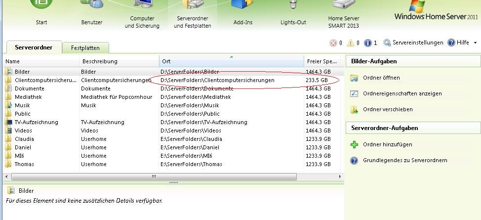

Im Dashboard in der Serverordneransicht steht hinter D:\ServerFolders\Clientcomputersicherungen 233.5GB freier Speicherplatz. Auf der selben Platte, (z.B,) hinter D:\ServerFolders\Bilder steht aber 1464.3GB, obwohl das dieselbe Platte ist siehe auch Bild1)

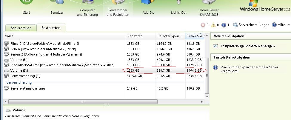

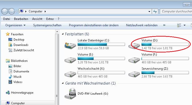

Im Dashboard in der Festplattenansicht steht bei Volume (D:) Kapazität 1863GB, Belegt 398.7GB und Frei 1464.3GB (Bild 2) und auch auf der Betriebssystemebene werden diese Werte angezeigt. Diese scheinen auch zu stimmen (Bild 3).
Ich habe im Dashboard den Ordner mit den Clientsicherungen schon auf eine andere Platte verschoben. Dann ist der Fehler weg. Schiebe ich den Ordner dann wieder zurück, stimmt alles wieder, bis ich das Dashboard neu starte; danach habe ich wieder die falschen Angaben.

Und bei dem Pfad "D:\ServerFolders\Clientcomputersicherungen" handelt es sich definitiv um einen Ordner? Oder ist das vielleicht auch eine eingehängte Festplatte wie einige Ordner unter Mediathek. Leider sind in den Screenshots nicht alle Platten erkennbar. Auf alle Fälle hast du wohl mehr als die 3 Platten verbaut, welche in deiner Signatur angegeben sind.

ja, beim Pfad "D:\ServerFolders\Clientcomputersicherungen" handelt es sich um einen Ordner. Und ja, ich habe mehr Platten eingebaut als in der Signatur angegeben. Im Server selber hängt nur noch eine 500GB-Platte (Laufwerk X:\). Alle anderen sind USB-Festplatten: Laufwerk Z:\ ist eine 4TB WD-Book-Platte und unter "D:\ServerFolders\Mediathek\" sind 6 weitere USB-Platten eingehängt. Normalerweise werden so eingehängten Platten nicht zur Kapazitätsberechnung der "Stammplatte" miteinbezogen. Sollte das hier der Fall sein?

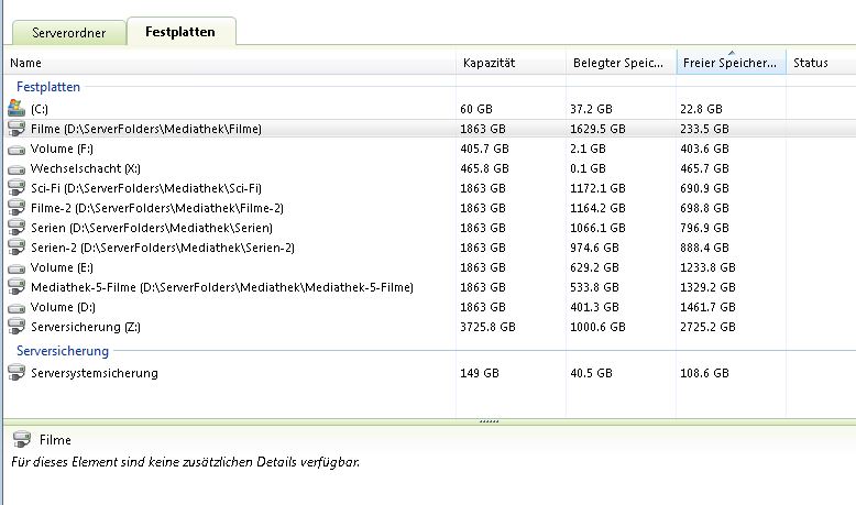

Hast du denn irgendeine Platte mit 233,5 GB freiem Speicher?

Ja, habe ich! Das ist mir so nicht aufgefallen. Und diese Platte ist unter D:\ServerFolders\Mediathek\Filme eingebunden. Und das eigentlich genau gleich, wie die anderen fünf USB-Platten, die unter D:\ServerFolders\Mediathek\ eingebunden sind....
