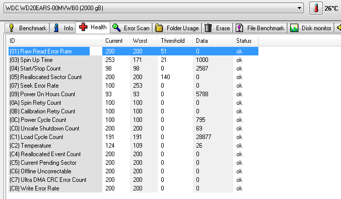

So, nun komme ihc endlich dazu hier nochmal zu posten..
Also die Festplatte ist nicht mal ein Jahr alt.
Die Smartwerte sind meines Erachtens unauffällig.. ausgelesen mit HD Tune.
Frage:
Installiert ihr solche Software auf dem Server?!
Hier die Werte:
Nach einem Neustart ist die Platte da, jedoch nach einem Standby ist sie nicht mehr da...
Kann es sein, das es irgendwie damit zusammenhängt, das der Rechner diese nicht aufwecken kann?!
Alle anderen Festplatten haben ähnliche Werte..

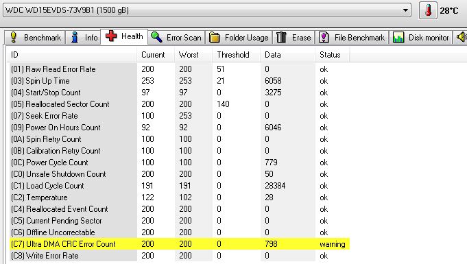

Jedoch habe ich eine HDD wo ich ne Warnung habe:
Was meint ihr dazu?! Ich würde die jetzt rausschmeissen... bzw. durch ne 3 TB ersetzen..

Und? Kabeln schon getauscht/nachgesteckt?
Alle Treiber aktuell?
BIOS/Firmware aktuell?
Also vorerst würde ich noch keine Platte wegwerfen...

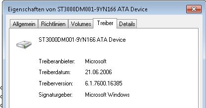

Sooooooooo..... es sieht so aus, das der Marveltreiber wohl nicht installiert wurde, und ich nicht die leiseste Ahnung habe, welchen Marvel ich da überhaupt drinnen habe.... ich komme einfach an die Informationen nicht ran.
Hat jemand ne Idee was ich noch machen könnte...
Unter den Festplatten - Eigenschaften finde ich immer nur Microsofttreiber.. somit nehme ich mal an, das die Treiber von Marvel nicht installiert sind...

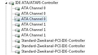

Zumindest finde ich im Gerätemanager keinen Hinweis darauf, welchen Controller ich hier genau habe.
[attachment]
Na ja, ich würde im Geräte-Manager auch nicht unter "Laufwerke" nachsehen, sondern unter "IDE ATA/ATAPI-Controller"...

1:0 für dich.. stimmt, habe es bis jetzt noch nicht gesagt, welches Board ich habe..dachte das hatte ich am Anfang schon geschrieben..sorry.
Unter IDE ATAP/ATAPIController habe ich auch schon nachgeschaut... aber auch da bin ich nicht weitergekommen.
Ich google auch schon die ganze Zeit, um herauszufinden, welcher Controller hier verwendet wird... aber leider auch hier Fehlanzeige...
Also hier hänge ich gerade total...

DerGaggy hat geschrieben:Unter IDE ATAP/ATAPIController habe ich auch schon nachgeschaut... aber auch da bin ich nicht weitergekommen.
Ok, sieht sehr nach Standardtreiber aus...

Habe die gleiche Version 1.2.0.1014 wie ud installiert. Somit schon mal die gleiche Version...
Die Installationsroutine von Asus hat nicht hingehauen.. Fehlermeldung das diese nicht für diese Windowsversion ist.
Habe dann den Treiber direkt installiert und das hat er durchgezogen.. ohne Fehlermeldung oder dergleiche.
Aber in der Geräteübersicht schaut es genauso aus, wie oben im Screenshot..
Der Treiber ist nicht installiert...
Und egal was ich probiere, ich bekomme den nicht installiert..
