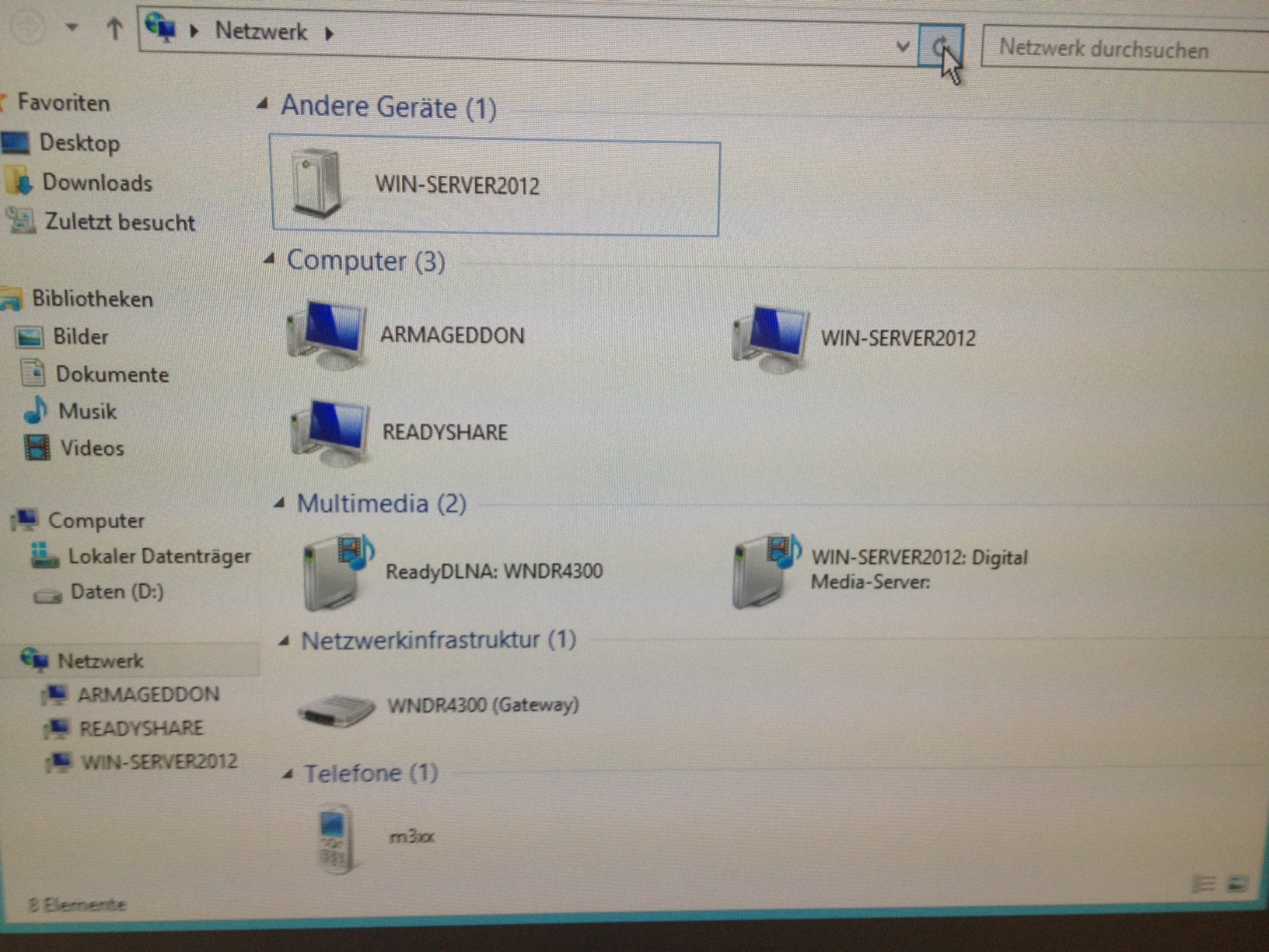

bin neu in Forum und seit 2 Tagen Besitzer eines Home Servers.
Habe HP Proliant N36L mit Microsoft Server 2012 Essentials drauf.
Als ich Netzwerk geschaut habe, habe ich ein Telefon gesehen. Wie kommt der in mein Netzwerk? Gestern war es ein HTC mit MAC Adresse und heute ein Samsung.
Ich habe keine Guest Zugang ins WLAN eingerichtet und ist deaktiviert. Wie kann dann ein fremder Handy in mein Netzwerk sein?
Habe Bild im Anhang.

Handys im Netzwerkumgebung!
habe mir Windows Server 2012 Essentiale auf ein Server installiert.
Seit gestern sehe ich 2 Handys im Netzwerk. Einer Samsung und einer HTC. Ich sehe die Namen, MAC Adresse aber keine IP.
Was suchen Handys im Netzwerk? Wlan Guest ist deaktiviert.
Kann mir einer helfen?

Re: Telefon im Netzwerk? Kann einer helfen?
schau mal rechtsklick > Eigenschaften ?
Kann es eine Bluetooth Verbindung sein ?
Edit: ich habe die beiden themengleichen Threads zusammengeführt ... evt. beantwortet dein 2. post schon meien 1. Frage

also habe alle Bluetooths aus. Meine HP Proviant N36L hat auch kein Bluetooth. Wlan am Router ist sicher und kein Guest account eingerichtet.
Echt seltsam.
Weiß nicht woher Telefon ins Netzwerk kommt.
Echt seltsam.

Kinder geben gerne mal den WLAN Schlüsse weiter! Ich würde als erstmal die Mac Adressen sperren ( Mac Filter)

Hallo!
) pipifax.
Wenn schon die Gefahr droht, daß ins Netzwerk eingedrungen wurde, dann hilft nur mehr die konsequente Änderung des (pre shared) Keys!
Roland
Sorry, aber gerade in diesem Zusammenhang ist das MAC-Filter (bitte groß schreiben, sonst geht es gegen die angebissenen Äpfel!hoehlie hat geschrieben:Ich würde als erstmal die Mac Adressen sperren ( Mac Filter)
Roland

Da gebe ich dir recht! Das mit dem MAC Filter sollte ein beispiel sein bestimmte Geräte auszuschließen!

also es hat alles nicht geholfen. Habe Router neu aufgesetzt mit neue SSID und Passwörter. Rechner neu installiert um sicher zu gehen. Uns schwups war neue Handy da und kurz danach zweite.
Habe lange noch im Netz gesucht, wußte nicht was ich noch in Google eingeben sollte, damit richtige Lösungen für mich da sind. Mit der Suche Fremde MAC Adressen im Netzwerk, habe ich einige Themen von Google bekommen. Nach lange forschen laß ich ein Bericht über Sicherheitslücke UPnP Port im Router, dass Handy darüber doch ins Router reinkommen und Netzzugang haben. Keine Ahnung wie das geht. Warum der keine IP bekommt aber in mein "Netzwerk" auftaucht. Habe UPnP ausgeschaltet und schwups waren die beiden Handys auch nicht mehr im Netzwerk zu sehen.
Ich beobachte das ganze und wenn ich mich wieder melde, heißt es, dass es nicht geholfen hat. Aber falls ich mich nicht melde, war das die Lösung.
Sedy
