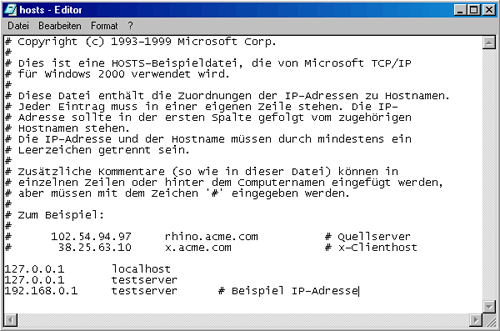

Gern vergessen wird ja auch der Eintrag in die Hosts-Datei. Denn mit dem Hostheader allein ist es meist nicht getan.

Hallo, tut mir leid, aber ich kann mit dem Begriff nichts anfangen... Wo ist dieser Eintrag denn zu finden?

Aus meiner Sicht ist ein Eintrag in der hosts Datei (C:\Windows\system32\drivers\etc\hosts) nur ein Workaround um Probleme mit einer fehlerhaften Namensauflösung zu verschleiern

Das sehe ich mal nicht so. IMHO hat es nichts mit der Verschleierung einer fehlerhaften Namensauflösung zu tun, wenn ich dem IIS beibringe, dass er auf eine 2te Adresse entsprechend reagieren soll. Ausser Du meinst der IIS6 löst die Namen falsch auf.
Dann bin ich in Deiner Spur. Aber da leben wir dann in der Welt der zigtausend Workarounds, die wir M$ auf Grund unvollständiger oder falsch implementierter Funktionen verdanken. Deinen Satz müsste man dann so interpretieren, dass von M$ alles richtig gemacht wird. Ganz ehrlich, meinst Du das ernsthaft?
Ich habe ebenso eine Fehlermeldung wenn ich auf diesen Eintrag verzichte. Bzw. der IIS löst die Anfarge nicht richtig auf und kommt auf dei Standard-WHS-Site. Zumindest unter IIS6. Gerüchteweise soll es beim IIS7 nicht so problematisch sein.
Und, ja, ich habe ein nacktes System aufgespielt zum Testen. Keine zusätzlichen Programme, Add-Ons, etc. Sowohl mit einer deutschen OEM-Vollversion, als auch mit der englischen Testversion.

Das würde "man" bzw "du" dann falsch interpretieren ... ein Großteil der MS in die Schuhe geschobenen "Fehler" sind durch den Anwender verursacht ... und genau den meine ich wenn ich von fehlerhaften Namensauflösung schreibeAmtsvorsteher hat geschrieben:Deinen Satz müsste man dann so interpretieren, dass von M$ alles richtig gemacht wird. Ganz ehrlich, meinst Du das ernsthaft?![]()
Aber mal ernsthaft, von welcher hosts sprichst du eigentlich? Von der auf dem Server oder auf dem bzw. den Clients ?

Ich spreche von der Hosts-Datei auf dem WHS. Wenn ich auf dem WHS eine 2te Website hosten will, kann, aber muss es nicht, ohne den Eintrag gehen. Komischerweise geht es auf manchen Rechnern. Habe gerade bei einem Freund, auf einem aktiven WHS (nicht produktiv eingesetzt - z.Zt. nur aus Spaß an der Freud), das Ganze durchgespielt _ohne_ Hosts-Eintrag. Geht wunderbar. Mit Eintrag allerdings auch.

und genau da beginnt mein Verständnisproblem ... mittels der hosts werden die Domain-Anteile ausgehender URLs in die IP-Adressen umgesetzt, aber was soll die hosts in Zusammenhang mit dem IIS bewirken ... vielleicht kann mir das ein Wissender einmal genau erläutern .. ich lerne immer gerne etwas hinzuAmtsvorsteher hat geschrieben:Ich spreche von der Hosts-Datei auf dem WHS. Wenn ich auf dem WHS eine 2te Website hosten will, kann, aber muss es nicht, ohne den Eintrag gehen.

Gute, ein Wissender bin ich nicht. Durchsuche gerade meine Posts hier, aber darauf finde ich auch keinen Hinweis von mir.
Aber selbst M$ gibt diesen Hinweis. Bing sei gedankt, findet man so etwas.
Ehrlich gesagt ist es mir auch völlig egal. Bei mir funktioniert es _mit_ Eintrag. Und ich denke damit beende ich das an dieser Stelle für mich. Du magst für Dich recht haben oder auch nicht. Ich jedenfalls habe gelernt.

- iis_bild8_hosts-datei.gif (35.27 KiB) 7767 mal betrachtet
