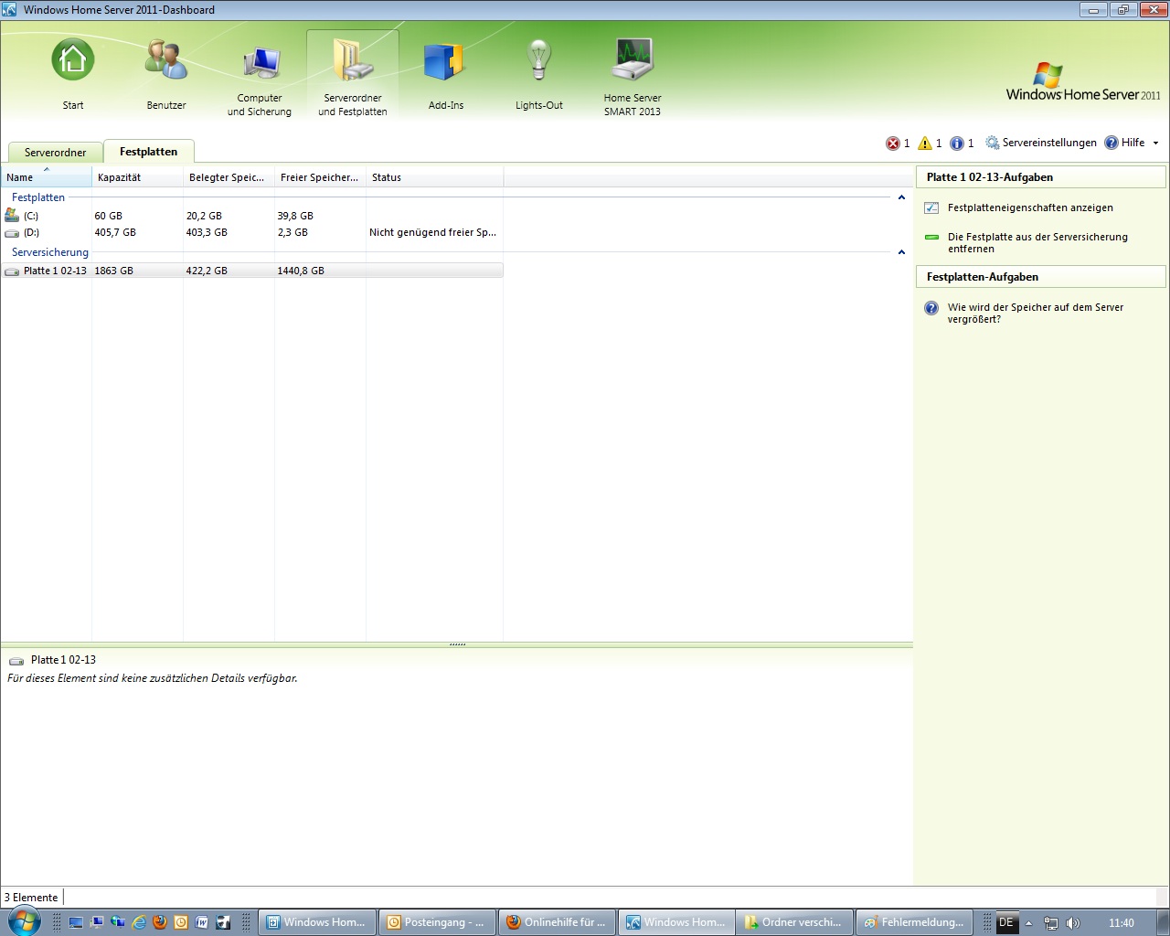

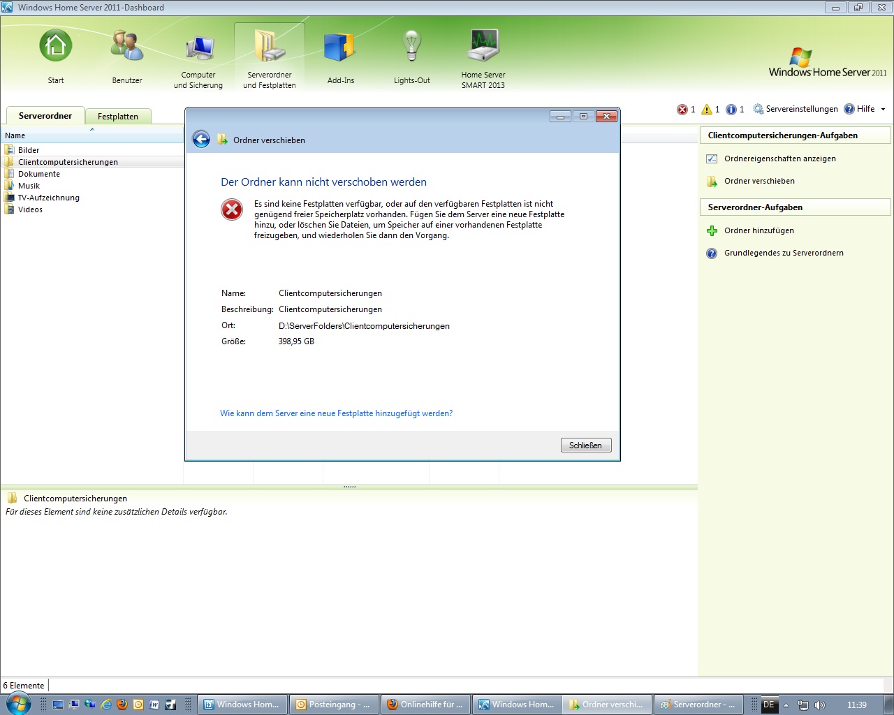

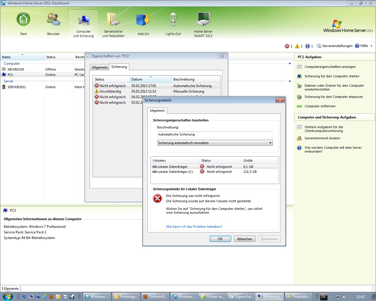

Im Moment bin ich vom whs 2011 enttäuscht. Ausser dem neuen Design sehe ich nicht den großen Vorteil zum whs v1. Mir fehlt der DE. Ist der DriveBender zuverlässig? Weil sonst ist die Clientsicherung nichts wert.
In der Anlage habe ich ein paar screenshots angehangen. Bei mir klappt die Ordnerverschiebung nicht. Ich bekomme die Fehlermeldung, dass keine weitere Serverfestplatte vorhanden ist. Aber ich habe eine 2 TB Platte die auch angezeigt wird. Zur Zeit schlagen alle Sicherungen fehl.

Die 2 TB Platte hast du als Serversicherungsplatte eingefügt. Dann können darauf keine Daten gespeichert werden.
In der FAQ habe ich einen Weg beschrieben, wie man dies umgehen kann. Es macht aber natürlich keinen Sinn, Daten auf eine Platte zu speichern, welche auf der gleichen Platte gesichert werden.
Ich habe mit Drivebender noch keinerlei Datenverlust erlitten. Da die Daten alle als normale Dateien im NTFS Format gespeichert werden, kommt man sogar auch ohne Drivebender problemlos an alle Daten ran.
