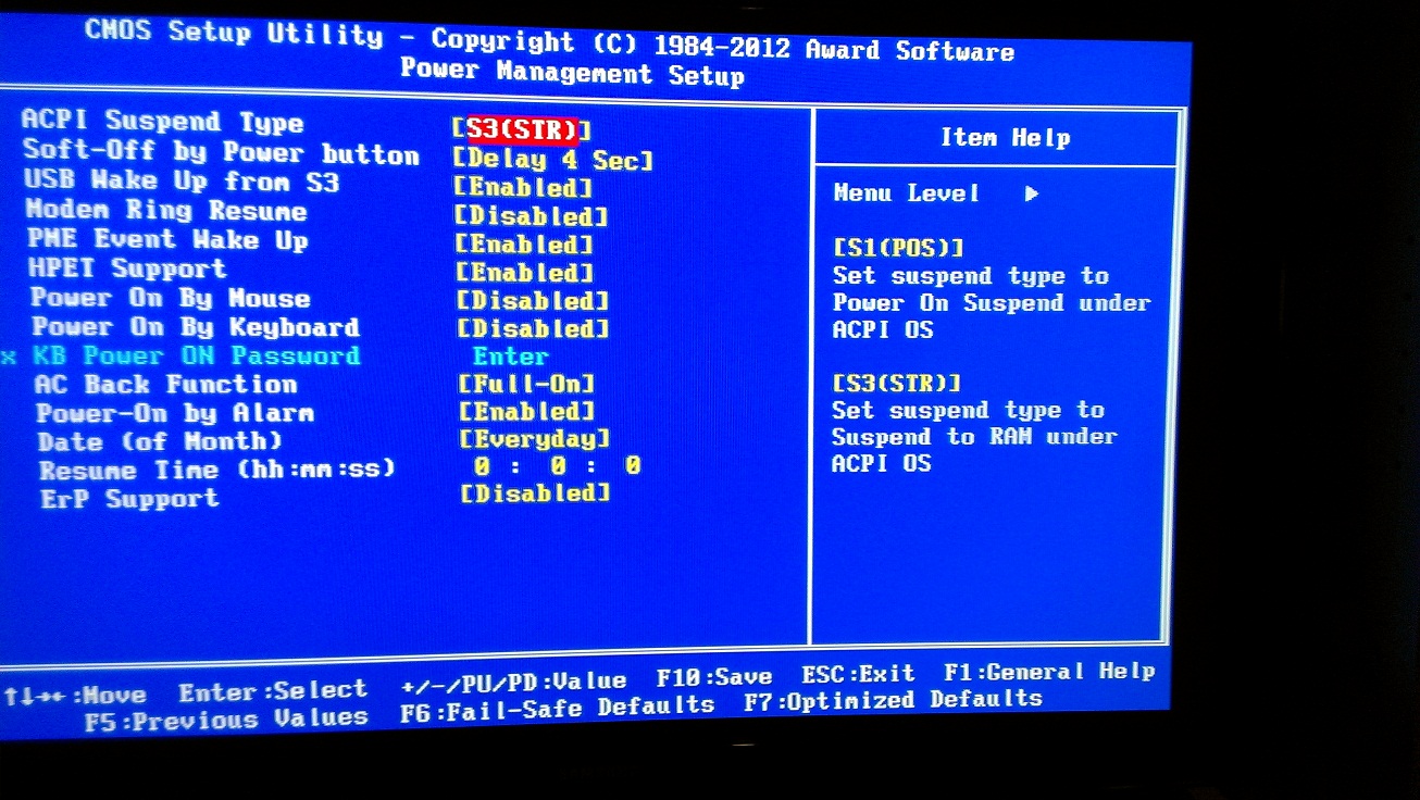

SequenceC
Beiträge: 5
Registriert: 25. Jan 2013, 12:47
Re: Server wacht nicht mittels Zeitgeber auf
Beitrag von SequenceC »
Hier ein Screenshot vom Bios. Hab ich hier irgendwas falsch gemacht?

Beiträge: 10003
Du könntest mal Testweise "Power on Alarm" im Bios deaktivieren. Hier hast du eingestellt, dass der Rechner täglich um 00:00 Uhr aufwacht. Evtl. kann deshalb von Windows keine andere Uhrzeit gesetzt werden.
SequenceC
Beiträge: 5
Power on Alarm im Bios deaktiviert --> funktioniert :P
Hatte angenommen, dass diese Funktion aktiviert sein muss, damit überhaupt Zeitbasierte Funktionen ausgeführt werden...
