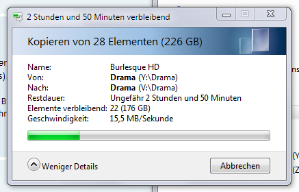

Also mit der Geschwindigkeit meine ich z.B. das hier (Kopieren vom NAS auf Acer): siehe Bild im Anhang
Ich denke mal das sind Megabit.

Re: Anfänger Fragen zu Acer H341 und WHS
Nein, das sind MegaByteadmiral.ozzel hat geschrieben:Hallo !
Den Sat-Receiver kann ich als DHCP-Server, DHCP-Client oder als Statisch einstellen. Ansonsten kann ich Netzwerktechnisch nichts einstellen außer noch UPNP, was aber nur leere Ordner auf dem Acer anzeigt. Momentan läuft er als Client, wobei auch Server keine Änderung brachte.
