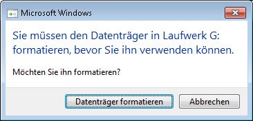

formatieren oder initialisieren ? Mach mal einen Screenshot von der Meldung ...

Und darauf kommt die Meldung:
Kann nicht formartiert werden.

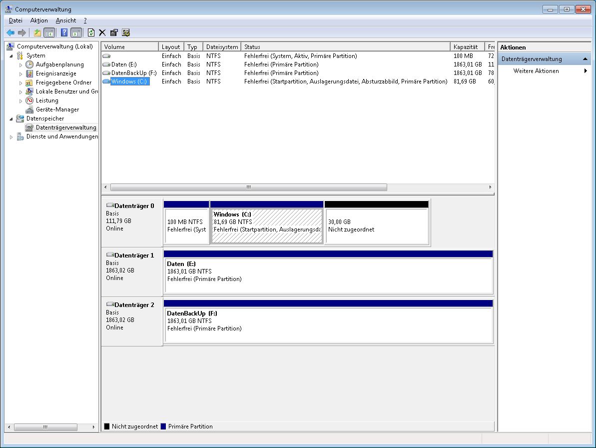

den müsste man in der Datenträgerverwaltung sehen ... mach doch mal einen Screenshot
Kurti
- Beiträge: 42
- Registriert: 23. Jan 2010, 10:48
Re: WHS 2011 Ständig wird eine neue Festplatte erkannt
So sieht es aus:
- datendv.jpg (118.94 KiB) 3014 mal betrachtet
WHS 2011: Acer H340 (umgebaut) Motherboard ASUS P8H-61-i, Intel® Core™ i3-3220T, G.Skill DIMM 8 GB
Interessant ... das Recoverydevice ist nicht da, hast du diesen Treiber für die LEDs des H340 installiert ?

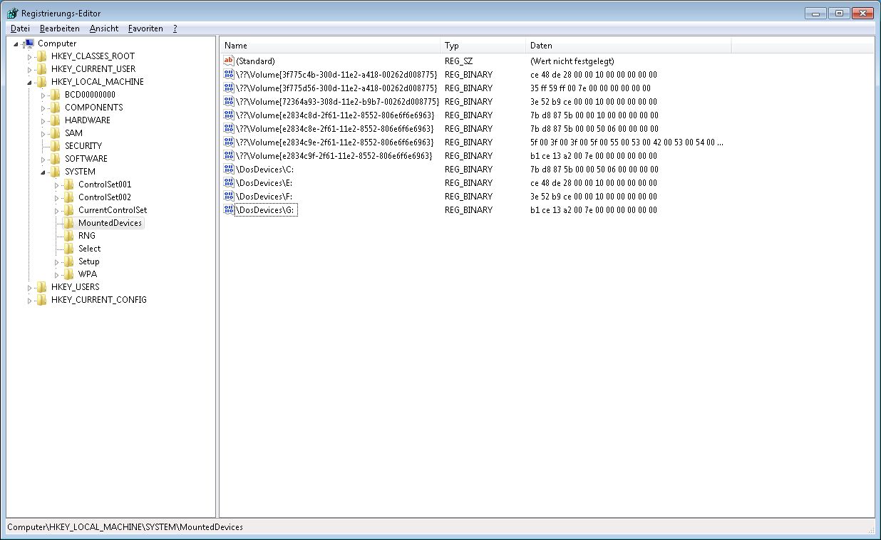

Sonst suche doch mal in der Registry nach G: (z.B. in HKEY_LOCAL_MACHINE\SYSTEM\MountedDevices)

Anbei noch der Screenshot der Registry. Da gibt es viele Laufwerke, auch Laufwerk G:

und den gleichen Wert (ID) findest du auch beim letzten Volume ... es gab eine Methode eine Rückübersetzung auf den physikalischen Ort zu machen, nur leider habe ich die vergessen
deaktiviere doch mal den Treiber ... nict das irgendjemand für die Recoverypartition den Buchstaben G: eingetragen hat ... oder scha mal in einer DOS-Box ob du dort auf G: wechseln kannst

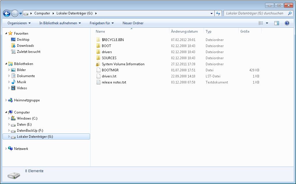

Ich habe den Treiber deaktiviert und neugestartet. Die Festplatten-LED's sind aus, Info blinkt, aber nun habe ich ein Laufwerk G. Dies enthält wohl die Wiederherstellungsdateien (Größe 235 MB).
Was muss ich nun tun? In der Datenträgerverwaltung den Buchstaben entfernen?
