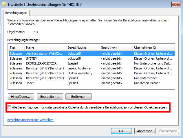

Re: Schreibgeschützte Ordner nach Windows Update
Dann stimmt aber generell etwas mit deinen Rechten auf dem D: Laufwerk nicht. Hier sollte der Admin volle Berechtigung haben.
Unabhängig davon kann man die Berechtigung auch auf alle Unterordner und deren Dateien übertragen lassen. Das muss man ebenfalls nicht einzeln machen: Gruß
Ah. Genau das habe ich gesucht. Ich hatte versucht, mehrere Ordner zu selektieren, dann fehlen die Kontextmenüs zu den Sicherheitseinstellungen, das war unter Windows vor Vista/7/2k8 anders. In der Tat war da etwas gewaltig verdreht, denn es waren gar keine Objekttypen zugeordnet. Nachdem ich das jetzt mal korrigiert habe waren auch die entsprechenden Berechtigungen wieder korrekt gesetzt. Warum sowas aber sogar über eine Neuinstallation auf physikalisch neuer System-Festplatte und volsltändig formatierter Datenplatte persistiert ist mir ein Rätsel, ich habe damit vorher nie Probleme gehabt.
Wie auch immer, danke jedenfalls!
